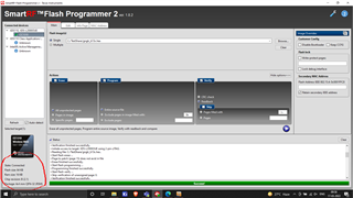

    从描述中可以听到您实际上拥有 F128设备的声音?
    使用闪存编程器2:
    -设备是否被报告为 F64设备?
    — —如果你读出了闪存,更具体地说,CCFG 是:CCFG 的内容是否符合预期? 它是否位于 闪存的最后一页?
    如果您使用 F128设置编译并将十六进制/输出文件上传到 F64设备,CCFG 将出现在错误的位置,我不希望有任何东西可以使用。
    亲爱的之三:
    从描述中可以听到您实际上拥有 F128设备的声音? 不是,这是一个64KB 的设备。
    我们正在闪烁的设备是 CC1310F64RSM。
    -设备是否被报告为 F64设备? 是的,下面是闪存编程器的快照。
    实验和观察的细节。
