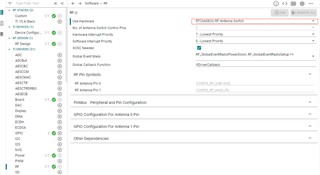

1.在LP_CC1311P3文件夹中,它们启用 RTC6608OU射频天线交换机。 但我们不会在客户主板中使用它。 我们可以在syscfg中禁用它吗? 如果没有。 能否在“CC1312R1_LAUNCXL”上创建项目库?
2.在您的示例中,您使用 天线开关,SDK将自动控制PA。 禁用 天线开关时如何实现此功能?
    这是否意味着您没有使用交换机?
    使用rfDriverCallbackAntennaSwitching功能可以控制交换机 。 在示例中,函数根据syscfg中的设置包含在ti_drivers_config.c中。 但此函数的定义如下:
    void __attribute___((week)) rfDriverCallbackAnternaSwitching (RF_Handle client, RF_GlobalEvent Events, void *arg)
    此函数被声明为weak,应用程序将其覆盖。 您可以在 应用程序代码中定义rfDriverCallbackAntennaSwitching并控制所需的开关(或者,如果您没有开关,请将该功能留空)。
    如果不需要开关,可以在syscfg中将其设置为none:
