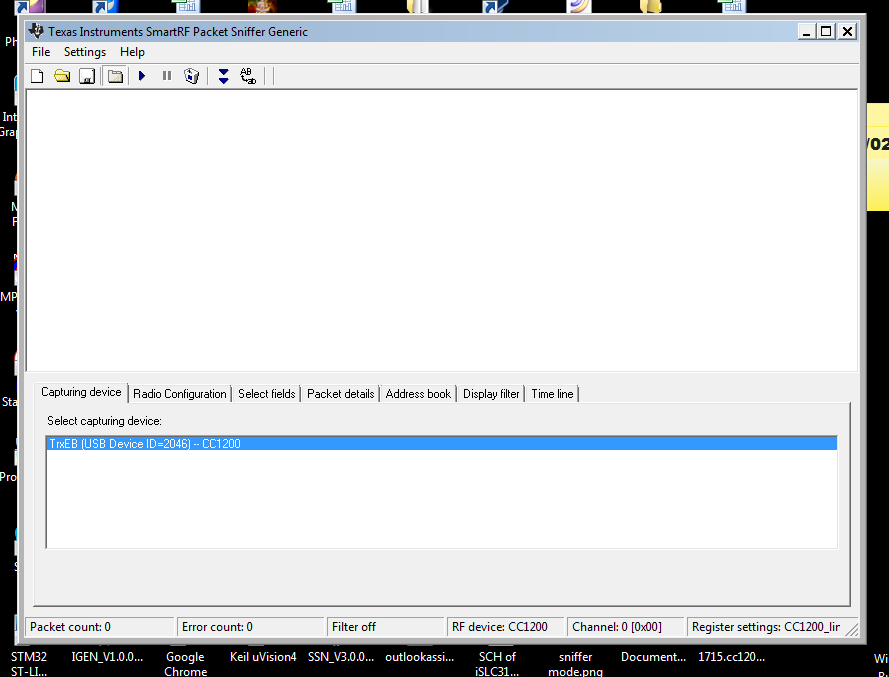

- 我有TI的智能RF TrxEB模块和CC1200 RF模块,我安装了“Setup_SmartRF_Packet_Sniffer_CC1200 2.18.1.exe”..和 “6.13 1.exe”

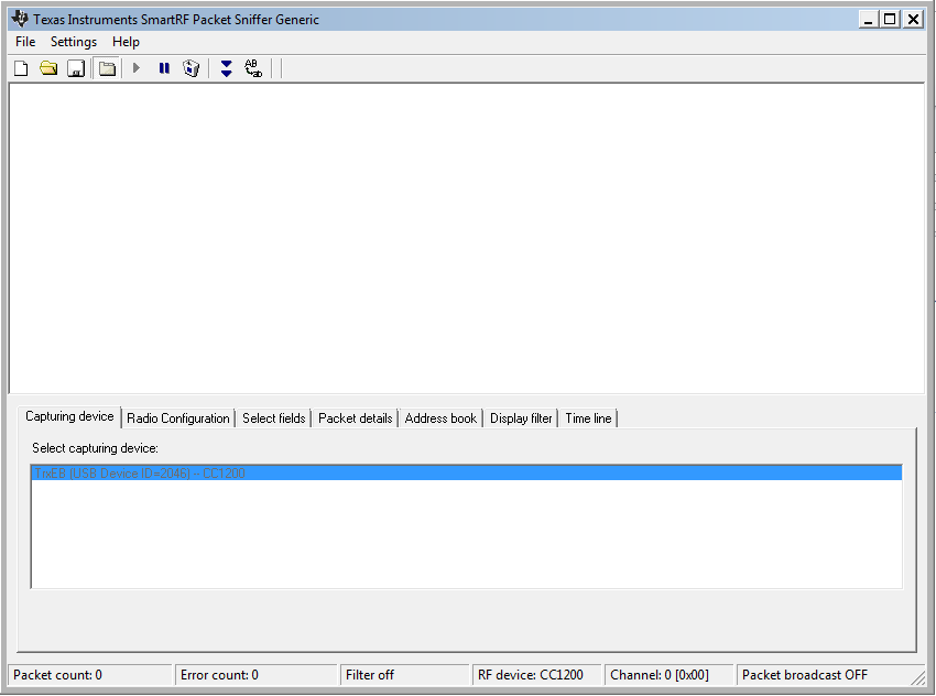

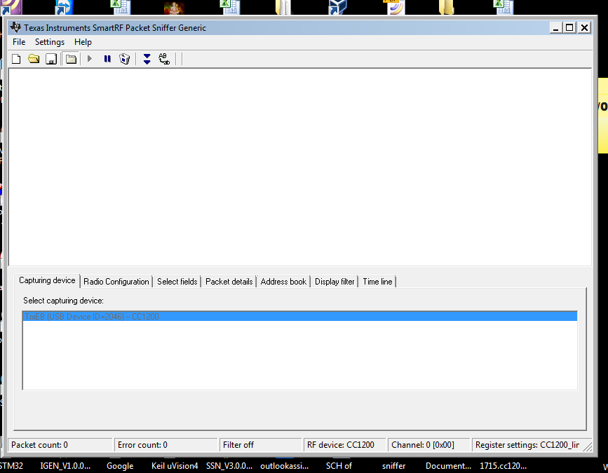

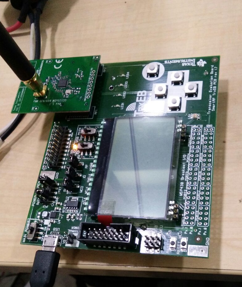

-         现在,当我已将Smart RF TrxEB板连接 到PC USB上并连接了CC1200 RF模块时。 我已经启动了智能封装器嗅探器软件,该软件检测到cc1200模块,但我在数据包嗅探器上没有收到任何RF活动。 因为我们的cc1200 RF模块已经在向 cc1200路由器发送和接收数据。但我 无法看到此SmartRF数据包嗅探器中的任何RF活动。请看下面的两个屏幕:SmartRF数据包嗅探器和具有cc1200的SmartTrxEB开发板 射频模块已连接在其中。

    您是如何设置嗅探器的?

    请在下面找到我连接的嗅探器的屏幕截图。 我已附加了SmarttrxEB板和CC1200模块连接的屏幕截图。请告诉我在哪里犯了错误?

    是否使用正确的对讲机配置设置了数据包嗅探器? 数据包嗅探器必须以与您尝试嗅探的应用程序相同的设置运行。 请参阅SmartRFTm软件包监听器用户手册(www.ti.com/lit/swru187)
