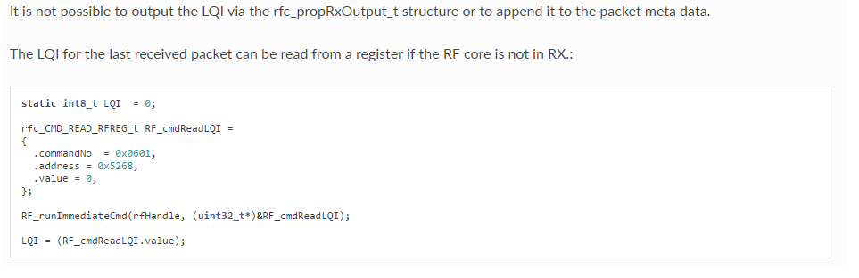

我们如何知道任何传入数据包的LQI级别? RFC_propRxOutput_t提供RSSI ,但我没有找到任何对LQI的引用。
谢谢。
    您好,
    很遗憾,无法通过 RFC_propRxOutput_t结构输出LQI,也无法将其附加到数据包元数据,因为它可以使用RSSI值完成。
