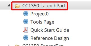

    您是否尝试在CCS中的资源管理器中转到此处:
    并再次刷新主板?

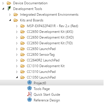

    我在CCS资源管理器中找不到它。
    这是我的资源管理器的图片:
    尝试链接 dev.ti.com/.../
    您使用TI-RTOS 2.21 的原因是什么? 如果可能,请使用CCS 7.1 和simplelink_cc13x0_SDK_1_30_00_06。 发布的资源资源浏览器SNIPP I来自最新的SDK。
    实际上,预生产工厂映像不在Project0页面中,而是在“满足CC1350 LaunchPad”页面中,如果单击文件夹名称,您会发现该页面:
    向下滚动到此部分:
    没有使用TI-RTOS 2.21 的具体原因。
    我可以使用其他版本或示例吗?
    我认为我可以使用CCS 7.1 ,并且我已经使用了simplelink_cc13x0_SDK_1_30_00_06。
    我已经做了你所说的。
