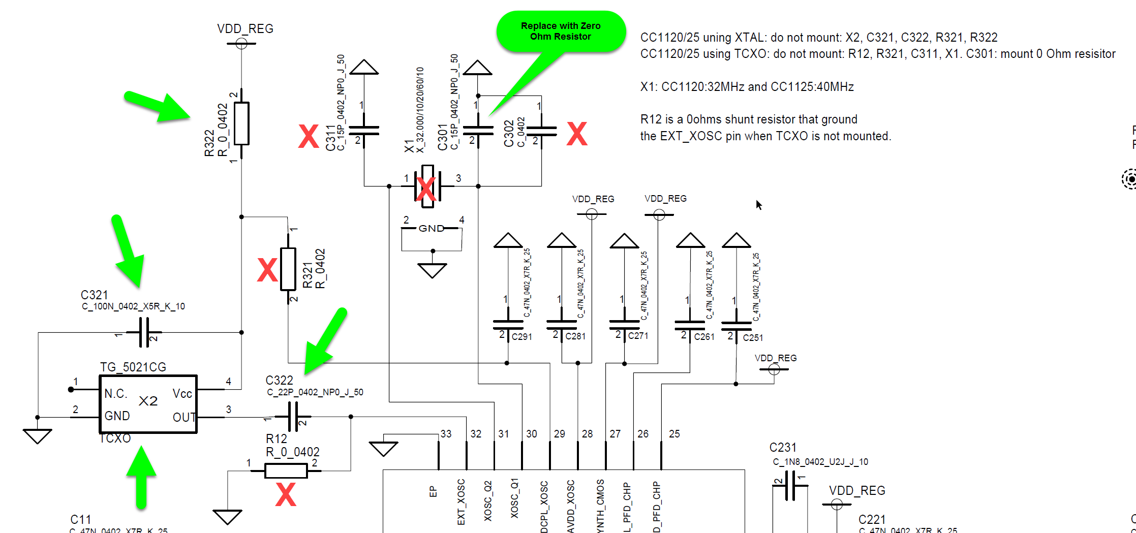

想知道在CC112.042万-470MHz EVM中安装TCXO时是否有任何问题?
我们的CM在转换过程中意外地没有移除XTAL。
10个装置中的8个现在出现故障。
这是否合理?
e2e.ti.com/.../CC112xEM_5F00_420_5F00_470_5F00_schematic.pdf
    否,只要XOSC Q1接地,无论xtal是否已安装都无关紧要。 如果您删除xtal,故障板是否工作?
    您在EXT_XOSC引脚上看到的摆动是什么?

    您使用的是哪种TCXO?
    在死机装置上,请继续并卸下xtal。 所有引脚(RBIAS,*DECOUPL)上的电压是否符合预期?
    如果TCXO正在运行,通常应该可以使SPI接口启动并运行,并且至少能够读取PARTVERSION (该设备应由SmartRF Studio识别)

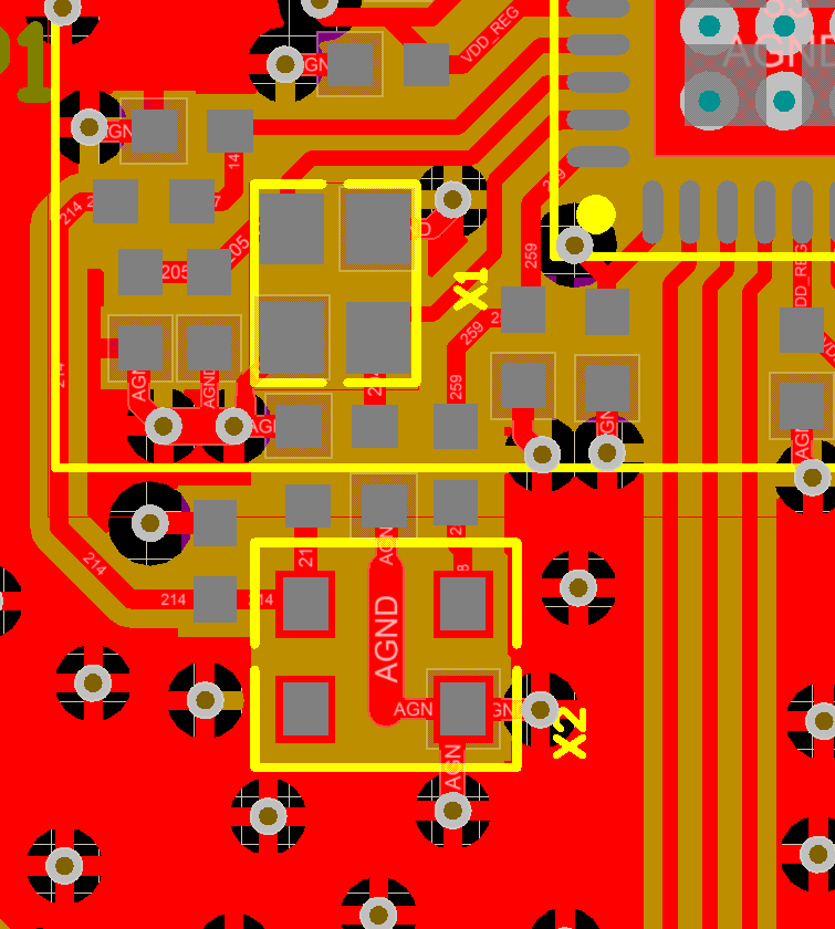

    似乎是焊接问题或我使用了错误的TCXO。
    至少在一种情况下,使用一罐空气喷射EVM会导致一次恢复,然后在5-10分钟后出现故障,依此类推。
    在一个案例中,EVM上的某件事将导轨拉低。 (几乎短。)

    从数据表中可以看出,TCXO看起来不错。
    您是否尝试过测量非工作板上每个引脚到接地以及每个可能相互接触的引脚之间的阻抗(并与已知良好的电路板进行比较)? 这样,应该可以识别导致近乎短路的主板部件。
