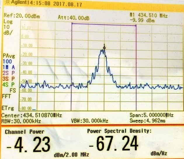

在实验室测试中,我们发现我们的主板传输的功率仅为6 dBm,而不是9 dBm。
我们的硬件具有来自TI参考设计板的相同射频原理图,用于433 MHz (包括板堆叠)。
我们的寄存器设置:
const RF_CONFIG_T tModeRfConfig ={
0x08,// FSCTRL1频率合成器控制。
0x00,// FSCTRL0频率合成器控制。
0x10,//0x21,// FREQ2 频率控制字,高字节。
0xB5,//0x6B,// FREQ1 频率控制字,中间字节。
0xE8,//0xD0,// FREQ0 频率控制字,低字节。
0x5C,// MDMCFG4调制解调器配置。 -103 kBaud
0x04,// MDMCFG3调制解调器配置。
0x05,// MDMCFG2调制解调器配置。
0x22,// MDMCFG1调制解调器配置。
0xf8,// MDMCFG0调制解调器配置。
0x00,// CHANNR信道编号。
0x50,//0x44,//0x44,// DEVIATN调制解调器偏差设置(启用FSK调制时)。 --范围得到了明显的改善,0x50
0xB6,// FREND1前端RX配置。
0x10,// FREND0前端RX配置。
0x18,// MCSM0 主对讲机控制状态机器配置。
0x2E,// FOCCFG频率偏移补偿配置。
0xBF,// BSCFG 位同步配置。
0x43,// AGCCTRL2 AGC控制。
0x09,// AGCCTRL1 AGC控制。
0xB5,// AGCCTRL0 AGC控制。
0xEA,// FSCAL3频率合成器校准。
0x2A,// FSCAL2频率合成器校准。
0x00,// FSCAL1频率合成器校准。
0x1f,// FSCAL0频率合成器校准。
0x59,// FSTEST频率合成器校准。
0x81,// TEST2 各种测试设置。
0x35,// TEST1 各种测试设置。
0x09,// TEST0 各种测试设置。
0x06,// IOCFG2 GDO2输出引脚配置。
0x00,// IOCFG0D GDO0输出引脚配置。 有关伪寄存器的详细说明,请参阅SmartRFRegisteredStudio用户手册。
0x00,// PKTCTRL1数据包自动化控制。
0x00,// PKTCTRL0数据包自动化控制。
0x00,// ADDR 设备地址。
0xFF // PKTLEN数据包长度。
const uint8_t tModePaTable[]={0xC0};
const uint8_t tModePaTableLen =1;
目前我们正在处理范围问题。 一个问题是天线匹配,我们正在修复。 但现在我们发现了这个输出功率问题。 在我们的注册设置中找不到任何错误。
请提供帮助吗?
以下是测量值:
    -如果您调整了tModePathTable[]值,您是否看到输出功率下降?
    -输出功率通常使用CW和1 MHz RBW测量。
    -我可以查看原理图+布局,因为很可能存在问题。 如果您要发送pdf + gerber,请向我发送朋友请求。
    我又派了一块板到实验室,新的测量是9.6 dBm。
