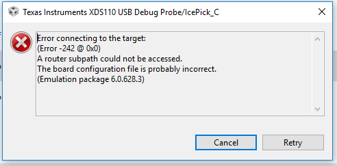

我想检查一下是否可以使用CC1350-4 LP上的板载XDS110对运行@ 1.8V的CC1350目标进行编程和调试?

    我正在使用7.2。 我能够使用外部电源(从1.8 到3.3V)在LP上对CC1350进行编程。 但当我尝试使用我的自定义板时,有一些错误作为附件。 奇怪的是,有时我能在3.0V或更高电压下成功完成,但对于较低的电源电压,特别是1.8 -2.2V,我无法对目标进行编程。 降低JTAG时钟没有帮助。
    请告知我现在应该检查什么。
    您是否尝试过使用我在链接到的帖子中所用的相同方式连接自定义主板?
    这应该与我所做的测试与定制板没有任何区别。
    之三,
    我遵循了Fredrik K在该帖子中建议的连接。
    "从LaunchPad对该主板进行编程时,如果不使用XDS110输出10针接头,您需要执行以下操作:
    -从LaunchPad中卸下所有跳线,包括Vsense跳线
    -将JTAG和重置电线连接到引脚插头的XDS110侧针
    -将接地线连接到任何GND针脚
    -将主板上的VDD (1.8V)连接到Vsense跳线的中间针脚(这是电平转换器的电源针脚)"
    如果你看我在2017年3月27日凌晨2:12在 e2e.ti.com/.../214.3389万上发布的图片,我做了一点不同 。我测试了这张图片,它按预期工作。
