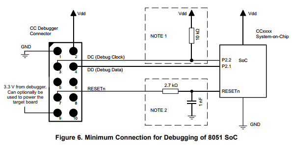

    目前,我在将CC调试器连接到自己的自定义板(基于CC1110)时遇到了问题。 我有五个类似的板,其中调试器 只能在一个板上工作。 可能的解决办法是什么,请告诉我。
    您是否比较了工作板和不工作板之间的每个CC1110引脚上的电压?
    如果没有更多数据,这听起来像是硬件问题。
    你好。
        在工作中,下面提供了CC1110芯片电压检测
    直流:3V
    DD:0伏
    复位:3V
     CC1110芯片中的电压电平不工作。
    直流:3V
    DD:1V
    复位:3V
    以下电路用于将十六进制文件闪存至芯片
    您是比较了所有引脚上的电压还是仅比较了此处列出的引脚上的电压?
    您好Guru:
    我只检查了上面提到的PIN。
