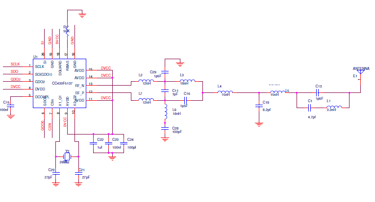

我目前正在使用CC1101收发器,因为我面临着2个器件之间的通信问题,即使我也参考了TI的硬件和寄存器设置设计。
我附上了我的硬件示意图和寄存器设置,如果硬件 或软件出现任何问题,请告诉我。
请您帮助我解决这个问题。
提前感谢...
寄存器设置如下:

硬件示意图:
此致,
Avinash T.
    在这里,您可能会遇到硬件和软件问题。 因此,首先您必须检查您的硬件是否可以与已知软件配合使用。 因此,我建议使用SmartRF Studio来控制您的主板,看看您是否能够进行通信。 到,您需要CCDebugger或类似工具。
