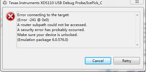

   我们使用板载XDS110来调试 我们的CC1350板,遇到了以下问题。 你会给我一些建议吗?
    您是否尝试使用闪存编程器2对设备执行强制批量擦除?
