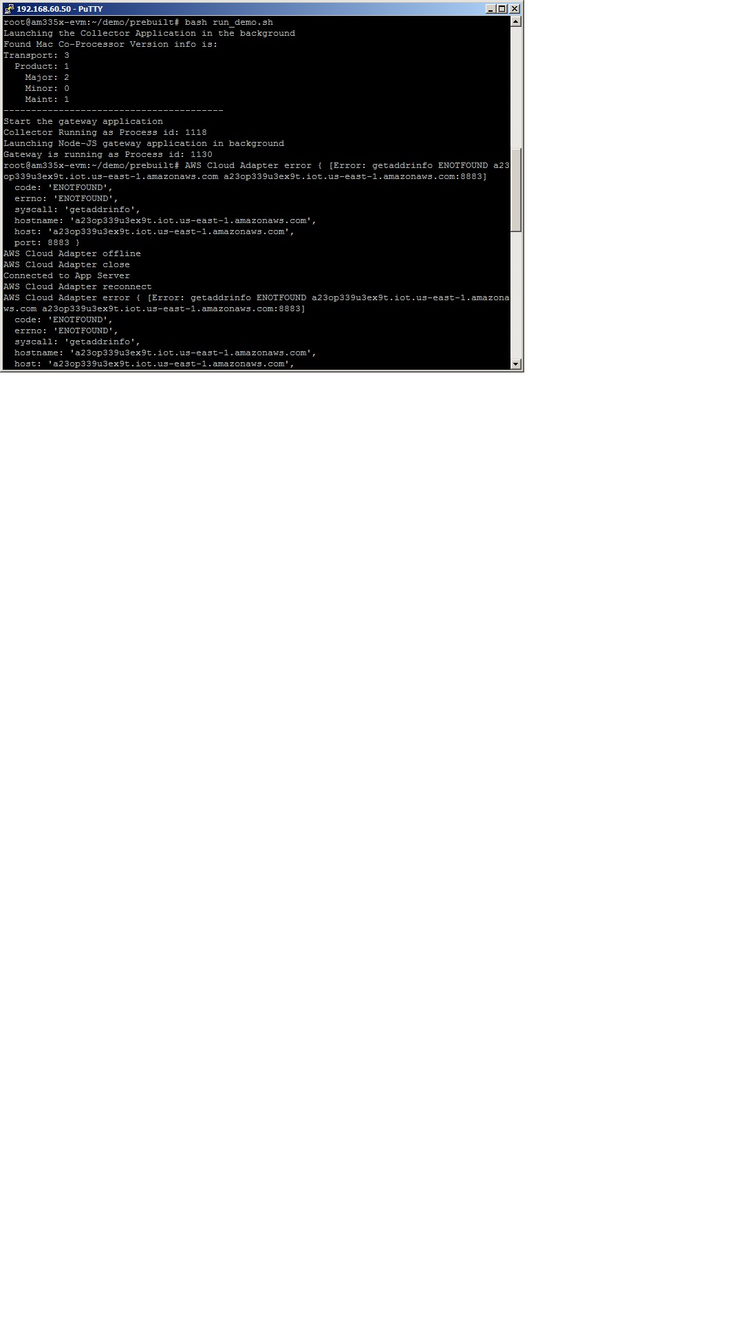

在Stackarmor与Srikanth讨论过我的问题后,我被要求在TI e2e论坛案例上发布我的调查结果,这是指前面一篇文章的标题为“在设置TIDEP0084时,'ENOTFOUND'有问题- AWS云适配器错误”
基本上,描述是相似的,即日志报告"ENOTFOUND etc.",但是更改awsConfig.json中主机的格式不能解决该问题。
我有许多屏幕转储,它们解释了详细信息。 请参阅附加文件。
提前感谢。
巴西,帕特里克

    Patrik,
    此错误表示您的主板无法找到该URL的地址。 您是否尝试从防火墙后面进行连接? 您是否能够从设备成功ping URL?

    请参阅下面的屏幕转储,我在其中从putty运行ping命令:
    在这里,您可以看到它仅在输入IP地址时起作用。 我在尝试从Windows PC ping时获得的IP地址,请参阅下面的内容。
    因此,我似乎无法使用命令ping a23op339...从BBK成功ping通。
    /帕特里克
    Patrik,
    将以下行添加到主板上的'/etc/hosts'文件中,您可以连接并运行演示:
    34.204。154.30 a23op339u3ex9t.iot.us-east-1.amazonaws.com
    通过DNS请求获取IP地址的某种问题似乎是问题所在。 如果您需要BBB在该问题上的进一步支持,则可能需要在Sitara论坛上发布问题: e2e.ti.com/.../791

    你好,Jason!
    将34.204 .154.30 a23op339u3ex9t.iot.us-east-1.amazonaws.com添加到/etc中的文件hosts后,连接似乎工作得更好。 现在日志显示已连接到AWS服务器。
    我注意到,在不同的情况下ping a23op339u3ex9t.iot.us-east-1.amazonaws.com时,我得到了许多不同的IP地址,而34.204 .154.30 似乎工作正常...
    这是一个好消息,我现在将探讨下一步。 请参阅下面的屏幕转储。 感谢您的支持。
    即使此解决方法解决了我连接到AWS服务器的问题,我也认为此问题对其他服务器也很常见?
    您能否告知团队并讨论此演示项目通常需要哪些更改(以便其他人无需面对此问题)?
    请告诉我您的想法。
    巴西,帕特里克

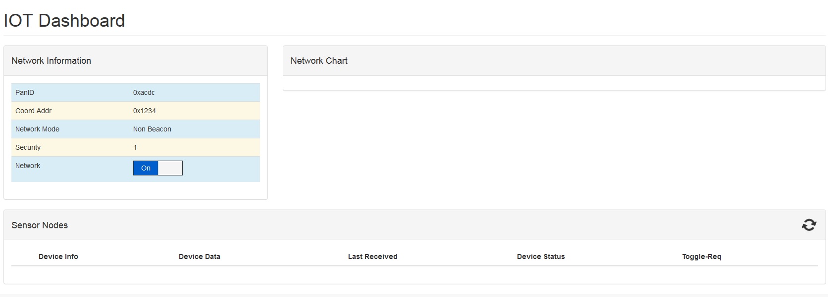

    您好,Jason:
    感谢您提供信息。 实际上,演示不起作用,没有设备连接到集电极设备暴露的低于1GHz的网络。
    这可以在后端看到。 但是,与AWS的连接似乎在正常工作,这是朝着正确方向迈出的一步;o)
    接下来我将尝试启用更多调试信息。 我也不确定Stackarmor证书是否再次过期...
    巴西,帕特里克
    您好,Jason:
    我在awsConfig.json (和awsDeltaTest.js)中启用了调试(调试:TRUE),但日志看起来大致相同,即我找不到任何有关错误的新"可用信息"。
    请参阅下面附加的屏幕转储。
    在这里您看不到任何传感器设备。 对于传感器设备,我只按照说明,基本上加载传感器固件二进制文件。
    请告诉我接下来应该怎么做。
    提前感谢。
