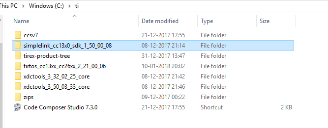

    我将"Temperature"变量设置为全局变量,并且监视表达式可以正常工作。关于我在c驱动器中搜索的movementservice.h文件,我没有您提供的路径 (C:\ti\simplelink\ble_SDK_2_02_01_18\src\profiles\sensor _profile\cc26xx)。我附加了一个图像文件以显示我在下的文件夹(C:\ti)。
    搜索 movementservice.h时未显示匹配项。请提供下载链接。

    你(们)好
    关于movementservice.h文件,我在c驱动器中搜索过,我没有您提供的路径(C:\ti\simplelink\ble_SDK_2_02_01_18\src\profiles\sensor_profiles\cc26xx)。 搜索movementservice.h时未显示匹配项。请提供下载链接。

    您好Shyam,
    很抱歉,我假设您使用的是ble SDK _2_02_01_18软件。
    您能否详细解释如何获取错误? 即您使用的项目示例,您所做的代码更改等
    您好,Marie
    我已下载了ble SDK _2_02_01_18。谢谢
