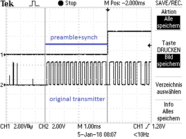

您好,我尝试模拟433.92 MHz的旧无线电发射器,因为其中一个旧的是缺陷,我需要更换。
 我有关于发射器的以下信息:
调制:ASK
频率:433.92
日期: ca。 7.1 k原始数据(曼彻斯特编码)--> 3.55k数据速率
由于前导码和SYNC只有2字节(0xffe),我没有使用Manchester实例解码,所以使用正常的NRZ格式-->,因此前置词应为0x55 0x55,同步应为0x55 0x56
我知道我的序列应该是接收数据的一部分,因为有人分析了传感器,所以序列的数据应该在接收的数据中。
接收到的数据是:
AA9A66A9.5957万FD2D34AACA80
曼彻斯特编码的序列是:
 95AA6966A6A5
1.接收器似乎在ASK模式下接收到数据,但第一个字节"丢失"
可以采取哪些措施来查看此数据,哪些设置会导致此效果?
2.我也知道,如果频率被翻转到一个像位(434 MHz而不是433.92),我可以接收数据。
已连接CC1101配置。

      我试图将CC1101_DEFVAL_PKTCTRL1 fom 0x14更改为0x04,但这并没有改变任何内容。
    此时无法接收完整的数据-一个字节缺失。

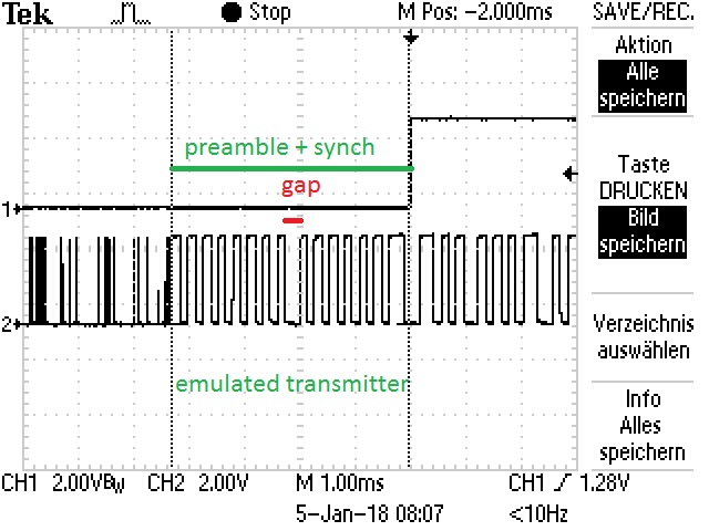

    我已将CC1101切换为发送模式,并发送与我的发射器相同的数据。
    我可以看到的一个不同之处是,原始发射器似乎在不发送数据的情况下提供了一些HF功率,因此在发送前导码之前,噪音会降至最低。
    我还可以看到传输数据的差异- CC1101发送的数据中前导码和同步之间有一小段距离
    这不在 阴道发射器的RF传输中。
    这是否也解释了Rx模式中缺少的字节-这是最终需要的间距。
    对于传输,我可以通过仅粗化前导码和同步为数据来解决ist。
    我尝试发送前导码并作为数据同步,以查看我是否可以获得sama数据模式,并且, 模式是相同的。
    因此,与下一个问题一样 ,需要了解如何从接收处获取丢失的字节...
    有些问题?
    此致,Frank
    丢失的字节数主题已解决,这是我的错,每次正确时都会收到所有字节数.....
