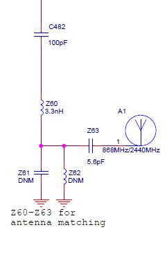

大家好。
我正在设计一个围绕CC1350的原型板,并希望使用DualBand PCB天线( CC-ANTENNA-DK2的9号设计)。 继CC1350 Launchpad设计和E2E论坛主题[1,2]之后,我在下面提出了我的设计。
由于我是一名射频新手,我非常感谢在这个论坛上的射频专家给我一些关于双频段操作设计的射频路径的反馈。
滤波器/匹配电路是否适合与射频开关和多路复用器一起进行双频段操作? 我使用 了SKYWORKS的SKY1341-486LF DPDT差分射频开关和 Taiyo Yuden的FI212P8.2931万-T双路复用器。
事先谢谢。

    您好,
    CC-Antenna-DK2,#9是双频868-915 MHz和2.4 GHz天线的理想选择。 可以更改天线匹配,以便更容易匹配双频段。 建议使用以下天线匹配拓扑:
    天线匹配的确切值取决于产品的GND平面尺寸和外壳。
    我不熟悉您所使用的复用器。 我通常使用来自Murata或Johansson的Diplexers。
    //Richard
    您好,
    感谢 的回答以及您撰写的所有优秀AppNotes。
    我根据您的示意图更改了天线匹配电路。
    我关心的是整体信号路径(差分至单端转换电路以及将这些单端信号与双路复用器相结合)。
    Orkhan
