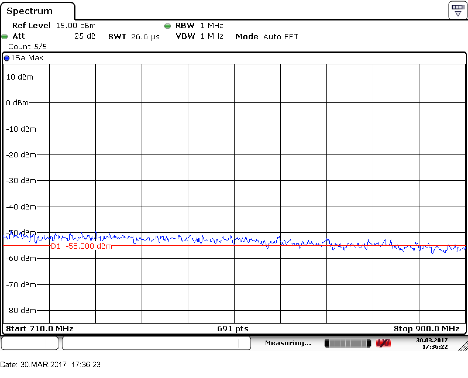

我们在使用CC1125 TI收发器通过ARIB要求时遇到一些问题。 在710到900 MHz频段上,根据T245测试方法文档,我们可以看到测得的电平高于T108限值。
是否有任何特定配置可激活以符合T108限制?

    有关测量设置,请参阅应用手册SWRA445。 如果您在测量中遵循相同的技术(使用RMS探测器而不是峰值探测器),则它将通过该规格。
    以下是指向SWRA445的链接。
    http://www.ti.com/lit/an/swra445/swra445.pdf
    下午
    我理解您的观点,当您想要在确定的频率(步骤4)搜索特定杂散时,我们目前拥有的是超过限值的整个信号,而不是杂散信号(步骤3),这使得步骤4不适用
    www.ti.com/.../swra445.pdf中的2.3 解释了在这种情况下可以使用RMS探测器(而不是max)的原因。
