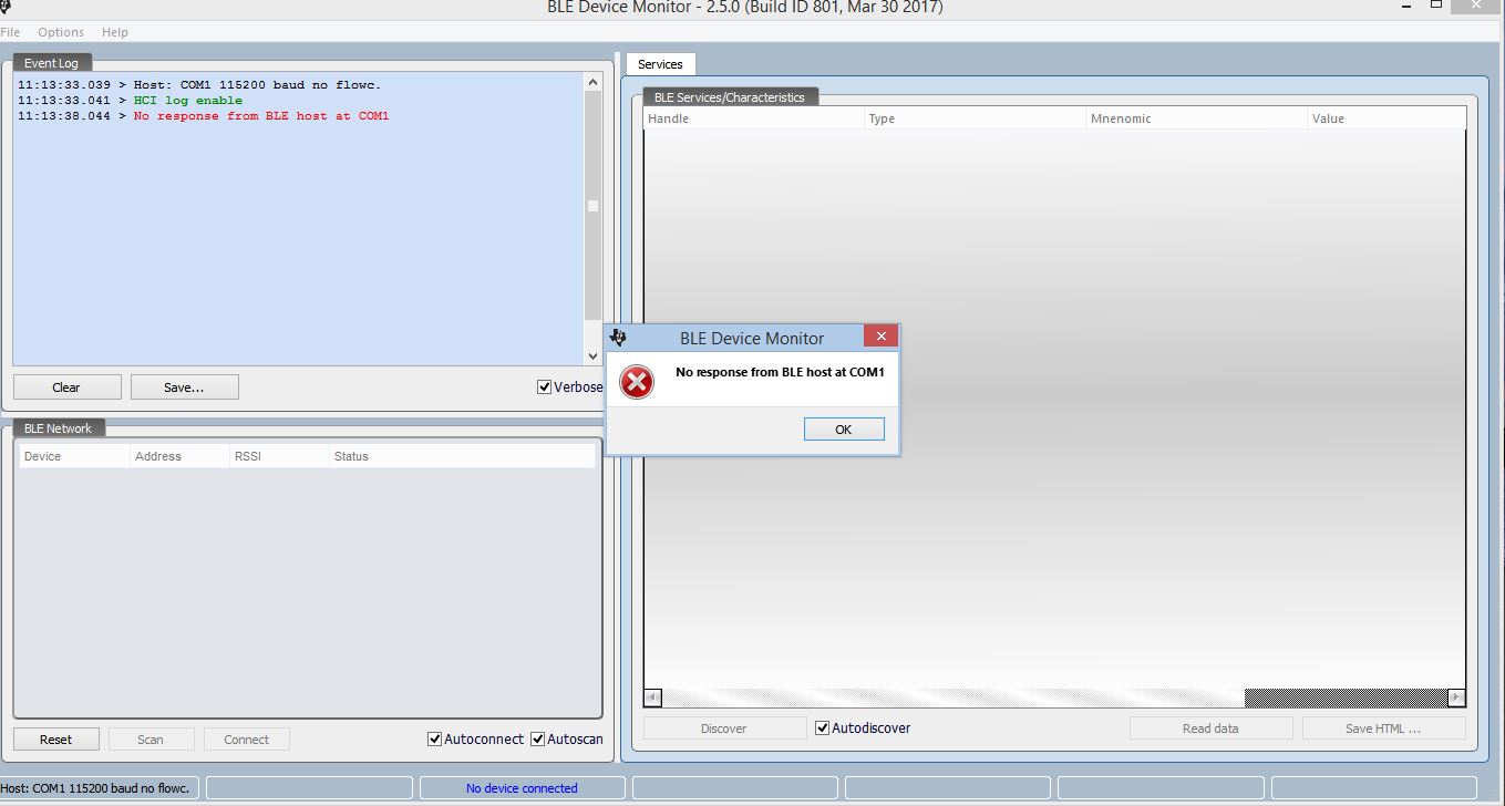

我和BLE有这种关系
    是否将任何运行HostTest的硬件连接至COM1?
    不,我不知道
    您必须在CC2540 USB加密狗上运行HostTest并将其连接到桌面,才能使BLE设备监视器正常工作。
    如何进行hosttest?
    您是否有CC2540 USB加密狗?
    如果您有CC2540 USB加密狗,则可以在C:\Program Files (x86)\Texas Instruments (x86)\SmartRF Tools\BLE Device Monitor\firmware\cc254x下找到预构建的HostTest十六进制文件(CC2540_USBdongle_HostTestRelease_All.hex)
