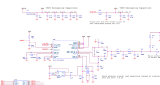

您好,
我目前正在研究CC1311R3 5 mm 112.2层1 mm PCB厚度PCB布局。 我可以问一下下面的不平衡变压器设置是否适合? (请参阅CC1311-R3EM-5XD7793)7793)
    是的,原理图适用于868/915MHz ISM频段。
    建议使用4层板,而不是2层板,以便尽可能降低不需要的排放
    感谢您提供信息。
    附注:非主题一:原理图中提到的去耦电容器的放置位置不正确(可能是7 mm 信息,而不是5 mm)
    谢谢。 是的,这是7 mm 的。 将更新此信息。
