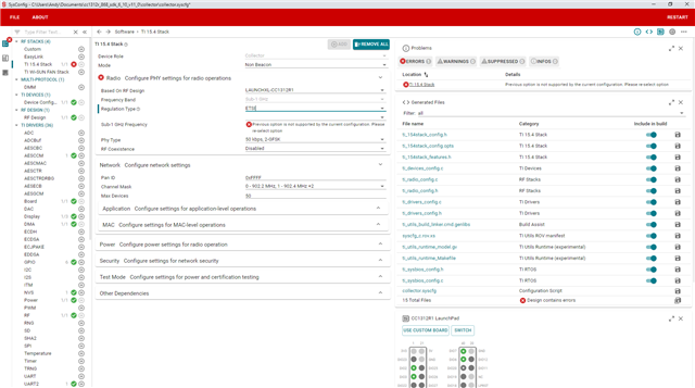

我已经安装了 Simplelink 版本6.10.00.29和 IAR 版本9.30.1。 我已打开 CC1312R Launchpad 传感器和收集器的示例 t154堆栈项目。 完全没有做任何更改,但由于 --CPU 的定义不同,项目无法链接。 我已经尝试找到错误的定义(--cpu=Cortex-M4应该是--cpu=Cortex-M4F),但是我不能。
--Silent --cpu=Cortex-M4F --semihosting --entry __IAR_program_start --inline --vfe --text_out locale --cpu=Cortex-M4 --fpu=VFPv4_sp
请帮帮我。
为了清晰起见、这里有一个屏幕截图。
    此外、如果我在 IAR 中将--CPU=Cortex-M4F 更改为--CPU=Cortex-M4、则可以构建。 但是、我之前所有的项目都使用 M4F、因此我认为这不是一个很好的权变措施。

    但是、我现在还遇到了无法在 SysConfig 中选择868MHz 频率的问题。 只有 FCC 似乎起作用。

    您能否详细说明以下陈述? 如果选择 ETSI 作为调节类型、则应能够选择 868MHz 频率。

    是的、如果我选择 ETSI、SysConfig 似乎不允许它。
    在选择 ETSI 的情况下尝试保存时、SysConfig 也会抛出错误。
    选择 ETSI 后、您需要按如下方式选择新的低于1GHz 频率:
    啊、谢谢。 警告让我选择该框。
