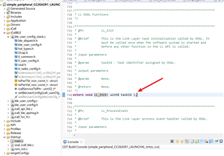

CCS 导入工程后如何检查源文件?  例如、LL_Init 的定义在哪里:

    CCS 具有一个支持的输入功能、允许到达符号的声明。 要使用它、请右键单击符号>"打开声明"-您也可以按 F3。 请注意、还提供其他强大的搜索功能。
    当涉及 LL_init()函数时,我们不会在栈内提供此函数的源(即,此符号位于库文件中)。 因此、您将无法找到前面所示的符号定义。
