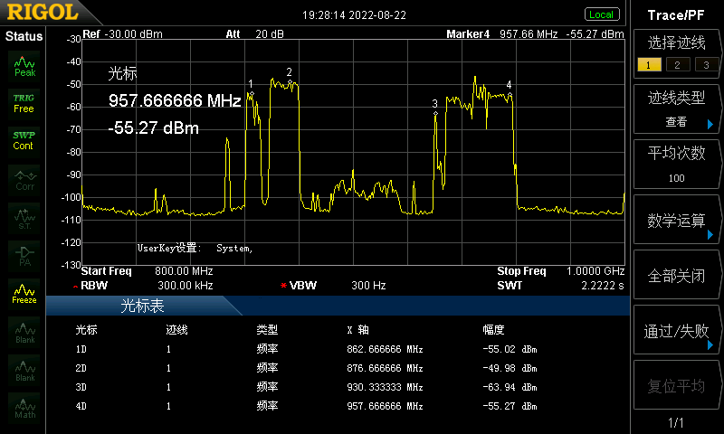

有线接收灵敏度正常(-97dbm)、但无线 接收灵敏度低于-70dBm。
天线我们使用外部天线、该天线可以接收高于860-880M/935M 的2G 基站信号、信号强度高达-40dBm、CC1352P 的频段为920~925MHz、输入信号以-70dBm 的功率损耗。
2.在天线下方添加902-928M SAW 滤波器后、接收到大于-90dB 的信号是正常的。 这就像是由带外信号引起的阻断。 此推测是否正确?
3、调整 AGC-REF 能否同时解决由该带外信号引起的阻塞问题?AGC-REF 如何工作?
4.我曾提到"为 CC13xx 系列的新 PHY 查找设置"、但我不知道最大 AGC_REF 电平是多少?
天线+频谱分析仪测试峰值如下:
天线+频谱分析仪测试平均值如下:

    如果您使用 SAW 滤波器获得更好的结果、则可能会遇到附近基站或类似设备的问题。 如果是这种情况、您需要在 设计中添加一个 SAW 滤波器、更改设置将不起作用。 要进行双重检查、请在您知道远离手机塔等的位置测试辐射灵敏度
    这是否意味着低于1g 的数据只能使用一个通道?来自其他通道的数据也会干扰另一个通道。
