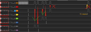

    图1和2:
    不是很清楚这些图实际上显示了什么。 根据该图、我想它是3个节点向收集器发送数据、收集器在接收到数据时发送一个 ACK。 在某些情况下、未接收到 ACK。
    为了便于调试:只使用一个 RX 和一个 TX 单元。 此外、将 LNA_PD/PA_PD 信号置于引脚上(请参阅 CC1101数据表中的表41)。 代码片段表示使用了 WOR、并将这些信号路由出去将显示 TX 端发送时 RX 是否实际监听。 验证时序。 有关  详细信息、另请参阅 www.ti.com/.../swra126。
     failures
    重新传输故障:
    重新传输 成功:”
    为什么这种情况总是发生?
    如何提高重传的成功率?
    您能描述一下这些图上发生了什么情况吗? 图中显示了一些 GDO 信号、但不清楚实际显示了哪些信号。 您能否编写一份描述图解显示内容的文本?

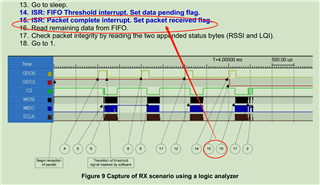

    我参考《应用手册 N049》“用于 CC1100/CC2500和 MSP430示例和函数库的软件用户指南”
    page13;title:接收任意长度的数据包。
     屏幕截图显示了 GDO0_CFG 和 GDO2_CFG。 我需要 通过 无限 模式传输3000字节的数据。在  我的应用中,
    GDO0_CFG:6 (0x06)
    当发送/接收到 SYNC 字时置为有效、并在数据包末尾取消置为有效。 在 RX 中、该引脚还将
    当数据包因地址或最大长度过滤而被丢弃或当对讲机进入时置位
    RXFIFO_OVERflow 状态。 在 TX 中、如果 TX FIFO 下溢、引脚将失效。
    GDO2_CFG:6 (0x00)
    关联到 RX FIFO:当 RX FIFO 被填满或超过 RX FIFO 阈值时置为有效。 当 RX FIFO 失效时
    低于同一阈值。
    如 图9使用逻辑分析仪捕获 RX 场景所示、此时 ISR:数据包完成中断。 设置数据包接收标志。
    读取 寄存器“RXBYTES” 并 返回“NUM_RXBYTES” 为0。  因此整个数据包 传输 失败

    如上图所示、接收器 RX 模式 LNA_PD 始终处于高电平

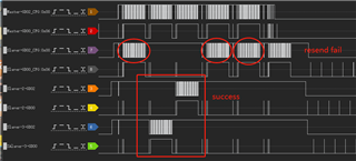

    我已经在无限模式下实现了极长数据的发送和接收、但成功率不够高、并且重传通常会失败。 从屏幕截图中可以看到、我首先在 WOR 模式下唤醒了 slaver 设备、然后主设备将在从设备接收到命令后启动命令以请求数据并发送数据。 该流程已正确执行、但最后一个数据包中可能会出现错误、导致数据包验证失败。 我观察到 LNA_PD/ PA_PD RX TX 都处于正确状态、但 NUM_RXBYTES 仍然为0。 此时、我读取 RX FIFO 中的数据。 RX FIFO 中有数据、但长度通常比实际的少几个字节。 我认为出现异常是正常的、但我无法理解为什么重复重传仍然失败。
    不确定这是否包含在线程中:这是否仅在您有多个从器件时发生?
    通信失败是随机的、但我重复了几次。
    我询问您是否只在多个从器件上看到此情况的原因:由于您得到 NUM_RXBYTES = 0、这可能表示您未正确接收数据。 如果您有多个从器件、它们可能同时处于 TX 中并损坏数据。

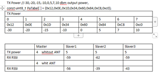

    在详细介绍实施方案之前:如果增加节点和/或移除天线之间的距离、您是否会看到改进? 您在接收到的数据包上看到了哪些 RSSI?
    如果您的 RSSI 为-40dBm、则不会出现饱和问题、因为饱和限制约为-15dBm。 如果这是根本原因、那么在 RSSI 水平较低而 RSSI 水平较高时、您应该看到的问题较少?

    由于我使用逻辑分析仪、主设备和从设备之间的距离非常近、小于30cm。因此、当我增加 TX 功率时、RSSI 会增加一点、但故障会增加。
    我认为我的硬件设计中存在缺陷。 可以帮我看一下吗?我可以将其发送到您的电子邮件地址吗?
    由于单元已关闭、因此在调试时、您似乎会遇到饱和问题。 但是、在系统部署时、您是否会遇到饱和问题? 如果没有、我建议您移除其中一个装置上的天线以降低 RSSI、这可能比编写自定义 SW 更容易。
