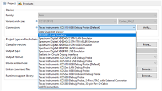

    我已经更新了所有内容。
    我现在使用的是 CCS11和 SimpleLink SDK 5.30
    第一个问题是我无法再使用 Segger J-Link! 但它已安装。
    我可以看到的唯一调试探针是 TI 的调试探针。
    如何解决这一问题? 谢谢。

    是的。 我甚至尝试重新安装 CCS11、在安装调试探针时、安装程序确认 已安装 J-Link 驱动程序(框中有勾号)。
    是否仍有将图片粘贴到此论坛?
    当我 选择"Project Properties"、然后选择"Debug"时、有一个器件列表框只显示:
    德州仪器 XDS110 USB 调试探针/IcePick_C
    德州仪器  XDS110 USB 调试探针/CS_DAP_0
    德州仪器 XDS110 USB 调试探针/Cortex_M4_0
    Segger 无探头。
    我刚才下载并安装了 CCS 11和最新的 SDK 版本、这就是我在打开工程属性时看到的内容。
    我真的不知道是什么导致了您的问题。 但它似乎更多地是安装错误。 如果您仍然使用 CCS 10、请检查 J-Link 是否可用。
    要将图片添加到您的帖子中、只需在撰写回复时单击插入选项。
    BR、
    安德烈斯
    复制-过去还可用于添加图片或与您的帖子类似的图片。 这种情况可能不起作用、但再次尝试通常会起作用。
    这是我在重新安装 CCS 11时得到的结果。 检查 Segger J-Link 调试探针。
    安装 CCS 11时、您选择了哪种安装类型? 是否选择了自定义安装? 如果是、您是否选择了 CC13XX//CC26XX 器件?
    安装 CCS 时、我实际上可以选择 J-Link 探针。 最好卸载 CCS 和 J-Link 相关文件、然后重试。

    现在它正在工作!
