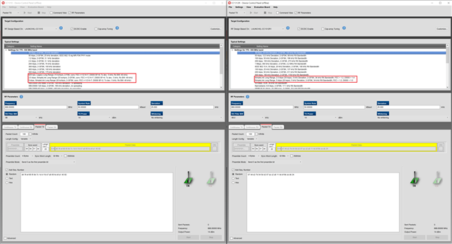

    为了测试通信、我们使用旧产品发送数据包、并使用通过 SmartRF Studio 连接的 cc1312来监听数据包。
    两者都连接到 SmartRF Studio、两者都可以发送/接收消息、但使用我们的固件、我们似乎无法捕获单个数据包。
    这是否意味着我们只能在运行同一补丁的两个 cc 之间进行通信?
    不确定我是否理解。 如果您使用的是 LRM 补丁(传统远距离)、而不是 SL_longrange 补丁(SimpleLink 长距离)、则无法在 SmartRF Studio 中以该模式获得 CC1310和 CC1312R 之间的链接、因为这些补丁/设置仅适用于 CC1310:
    如果您在 CC1310和 CC1312上都使用 SimpleLink 远距离模式、则器件可以进行通信。
    Siri
    通过使用 SimpleLink 远距离模式、我们可以在 cc1310和 cc1312之间进行通信。
    但我们使用 cc1310已经有一段时间了、所有固件都是使用 LRM 补丁(传统)制作的
    由于我们无法更新所有 cc1310器件、因此我们需要找到一种使用 cc1312与 cc1310 (传统)进行通信的方法。
    有什么方法可以做到这一点吗? 或者、我们是否需要将 cc1310更新为 SimpleLink 远距离补丁?
    正如我在第一篇文章中所述、CC1312不支持传统远距离模式 PHY、也没有支持该模式的计划。 如果您希望 SimpleLink 远距离产品能够与 CC1312通信、那么您唯一的选择就是将 CC1310更新为使用 SimpleLink 远距离产品。
