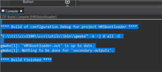

我面临另一个问题、当我执行 Debug 命令时、F11编译器会在控制台上构建项目、以展示这一点:
****为项目 HRSbootloader 构建配置调试****
"C:\\ti\\ccs1100\\ccs\\utils\bin\\gmake"-k -j 8 all -O
gmake[1]:'HRSbootloader.out'是最新的。
gmake[1]:无需为"辅助输出"执行任何操作。
****构建完成****
此时、似乎不对闪存进行编程...
但是、它不会停止在主代码处! 实际上、似乎被启用的唯一按钮是停止执行的按钮:
我已经尝试重新启动 CCS、拔下 Segger J-Link、对电路板进行下电上电等 什么都不起作用!
这以前一直在工作、但不知怎么停止了工作。
有什么想法吗? 谢谢

    您能解释一下这意味着什么吗? 该程序不会闪烁、但之后仍在使用调试器运行? 我觉得您遇到的许多问题都与调试探针有关。
    您能否提供有关该问题的其他信息? 它第一次出现在什么时候? 是否在您尝试过某个特定的事情后发生?

    CCS 11打印:
    "****构建完成****"
    但我相信、在这之后、它会与 J-Trace 建立通信并对闪存进行编程。
    这不会显示在"Console"窗口中、只是这样:
    因此、操作系统按 F11键时、我得到的唯一按钮是:
    红色方形按钮。 所有其它的都被禁用...
    它开始了... 我无法将其与我可能已经做的事情相关联... 我有2个程序、App_Buzzer (仅使用蜂鸣器并充当测试引导加载程序的简单应用程序)和引导加载程序本身、这在两个项目上都发生。
    如果需要更多信息、请告诉我。

    现在、我可以在"Console"窗口中看到这一点:
    (笑声)
    Cortex_M4_0:错误:STAT [ JLINKARM_IsHalted()调用]失败!
    Cortex_M4_0:停止目标 CPU 时出现问题:停止失败!
    Cortex_M4_0:20次尝试后无法确定目标状态
    现在它在工作。 我已完全重新启动笔记本电脑并断开所有硬件:
    这样做的原因可能是什么?
    这又发生了。
    我回到无法调试的情况! 我 刚才注释了一个函数调用、并重新编译并启动了调试器。 它又回到了无法正常工作的状态...
    当我重新启动笔记本电脑并断开硬件(J-Trace 和电子电路板)时、CCS 11似乎能够正常恢复和运行、但很快或更晚(出于任何原因) 它会返回到仅红色方框可用且需要重新启动的"占用"状态。

    这显然是调试探针本身的问题、而不是器件的问题。 很遗憾、我无法使用 J-Link 探针重现您看到的问题。
    现在、Segger J-Link 受 CCS 支持、但鉴于您遇到了这些可能性问题、您可能可以尝试使用稍低的 CCS 版本(v10.4)来查看问题是否会降低或消失。 您还可以在 Code Composer Studio 论坛上打开一个线程、描述您必须查看的问题、它们是否可以提供有关如何调试此问题的更详细说明。

    我使用的是 CCS11和 Segger J-Trace。
    当我这么做时、调试系统似乎在工作:
    运行|调试
    运行|连接目标
    运行|连接目标(是、两次...)
    运行|复位| CPU 复位
    运行|进入主程序
    运行| 恢复
    然后、我可以像梦一样进行调试
    我注意到、有时顺序 需要更加复杂:
    运行|调试
    运行|连接目标
    运行|连接目标(是、两次...)
    运行|复位| CPU 复位
    运行| 暂停
    运行|复位| CPU 复位
    运行|进入主程序
    运行| 恢复
