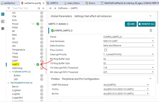

    您好 Krish、
    很抱歉、我的意思是您应该使用名为 UART2的驱动程序、如 SysConfig 中的此处所示:
    此驱动程序是一个更新的新 UART 驱动程序。
    Arthur
