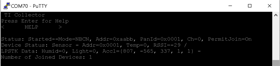

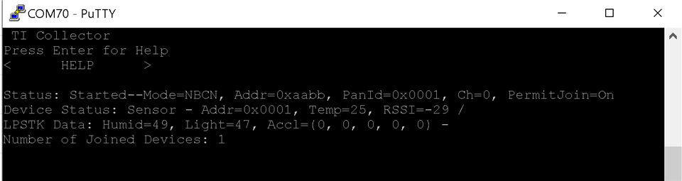

我观察到、当我移动 LPSTK-CC1352R 时、收集器侧接收到的传感器数据变为零。 如何使收集器侧接收到的传感器数据不变为零?  这是否与 LPSTK-CC1352R 的倾斜检测有关?

    很抱歉、阅读已晚。 是的、这是可重复的。 我已经将 DMM 示例程序的根本原因缩小了、它在下面处理加速计倾斜事件的部分。 代码设置 configSettings.frameControl = Smsgs_dataFields_accelSensor;因此、可能正在发送加速计传感器数据、而其他传感器数据变为零。

    编辑:我能够运行 DMM_154sensor_remote_display_oad_lpstk_app 和收集器(定义了 LPSTK)而不会出现任何问题。

    正如您看到的、当有加速计传感器数据时、潮湿和光度变为零。 仅当您移动 LPSTK-CC1352R 时才会显示加速计传感器数据。 我认为这是预期的默认应用。 但是、对于我的项目、我需要始终保存 HDC2080传感器数据。

    以前我曾认为损坏的数据包存在问题、但现在我知道这只是传感器主动发送的数据的问题。  我们现在已完全对齐、理想    情况下、收集器的 CSF_deviceSensorDataUpdate 将进行优化、以保留以前的 tempSensor.ambienceTemp/humiditySensor.RawData 认识到 Smsgs_sensorMsg_t frameControl 是 Smsgs_dataFields_accelSensor 后。
