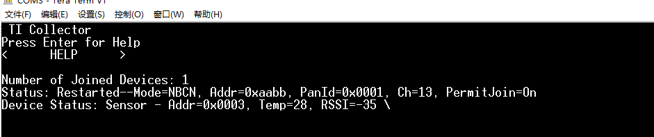

在 Collector_2_4G_CC1352R1_LAUNCHXL_TIRTOS_CCS 项目中、我在 TeraTerm 中收集的温度值会在 Device Status 的最后一行中不断刷新。  我需要打印每行设备状态、而不是将其刷新到原始位置。  如何修改 csf.c?
您能告诉我我们应该向哪些函数添加循环吗?
    将指派一个人员对此进行研究。
    BR
    Siri
    你好,Lidong,
    CUI 本身不支持您正在寻找的功能、它具有定义的 maxStatusLines。  要执行您想要实现的目标、最好使用 CUI 作为参考、但直接调用 带有 ASCII LF/NL 字符的 SystemP_snprintf、以便在每个温度输出端开始新的行。
