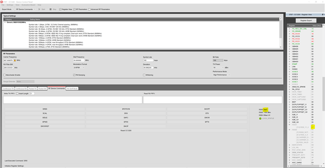

    如果不知道您所读的内容(这毫无意义)或在您阅读时、我就无法说出问题所在。 我只能说 FIFO 中附加的 RSSI 是从 RSSI1寄存器获取的 RSSI。
    您确定读取了正确的寄存器? 您什么时候阅读它? 您如何解读它?
    我使用 SmartRF Studio 进行了简单的测试、在该测试中、我向接收器发送了1个数据包(5、1、2、3、4、 5)。
    您可以看到、数据包和2个状态字节被放入 FIFO 中。 FIFO 中的 RSSI 值与 RSSI1寄存器中的 RSSI 值相对应:
    RSSI1 = 0x23
    被解释为2以1dBm 的分辨率补充、这等于35
    在 RSSI 偏移为81dB 的情况下、这意味着数据包的接收信号强度为35–81 =-46dBm。
    将器件设置为 RX 而不传输任何数据包、您将看到显示的 RSSI 与从 RSSI1寄存器读取的 RSSI 相同
