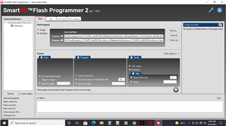

    我建议您使用 SmartRF 闪存编程器2擦除整个闪存。 然后闪存 cc13x2r1lp_bim_offchip.hex。 然后、刷写多传感器十六进制文件。

    1) 1)使用智能闪存编程器擦除闪存2 (所有未受保护的页面、保留 CCFG)
    2) 2)使用 Uniflash 进行编程:
    - cc13x2r1lp_bim_offchip.hex
    - multi_sensor:CC13x2r1_LAUNCHXL_tirtos_ccs.out

    使用 SmartRF 闪存编程器版本1.0.0。 刷写 bim hex 文件。 然后是多传感器十六进制文件。 您也可以先使用扳手图标执行批量擦除。 蓝色 LED 应在闪烁后闪烁。
