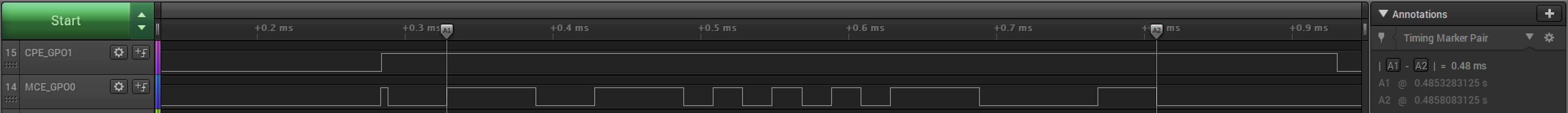

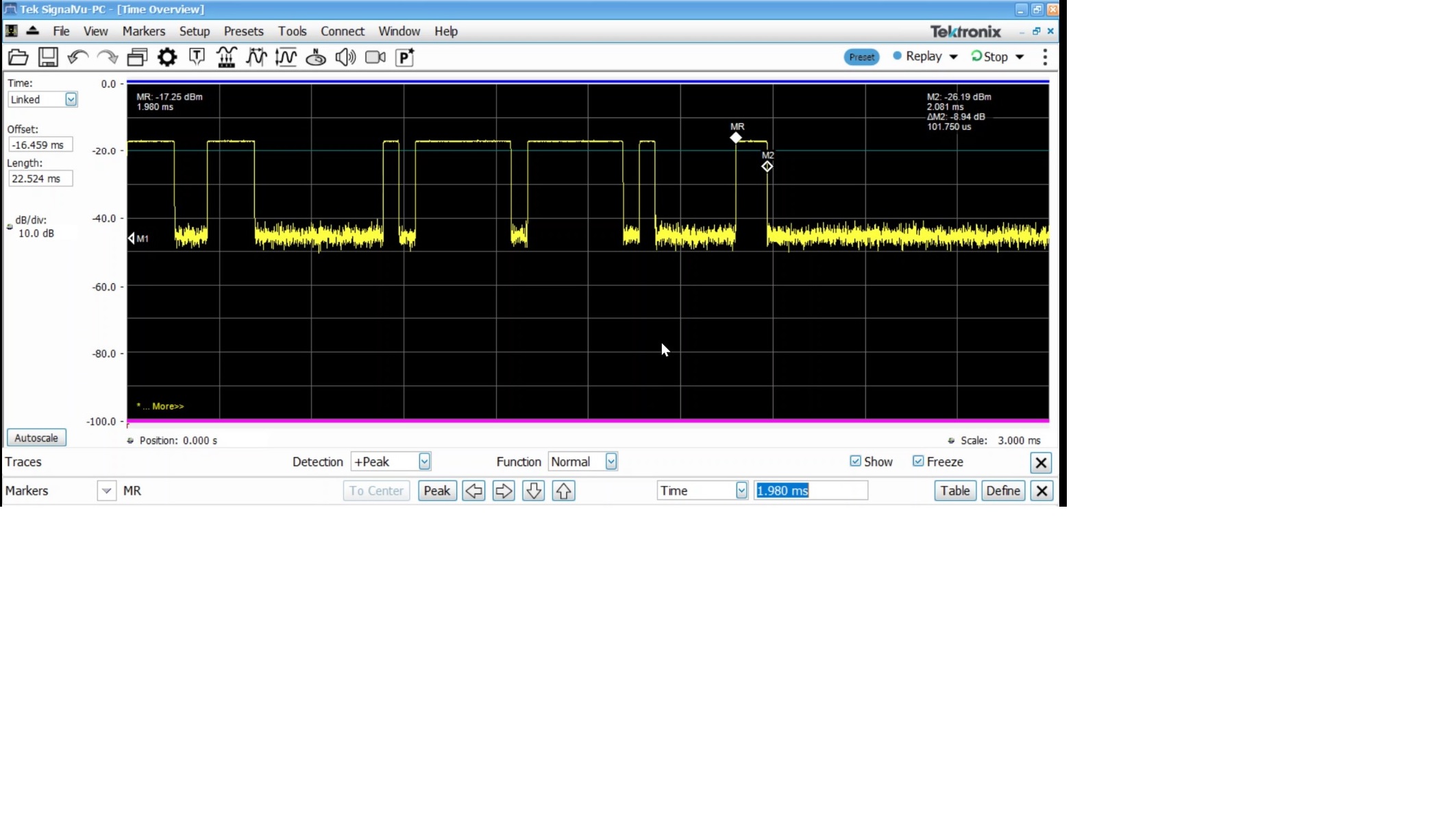

    还有一个问题。
    我实现了将同步字作为 有效负载的第一个字节的想法、但同步(第一个字节)和支付加载(第二个字节)之间存在差距。
    GAP 为1字节时间-在可能的情况下为~420us。
    此间隙是否存在或是否是我的设置问题?
    RF_cmdPropTx.pktConf.bUseCrc = 0;//不附加 CRC。
    RF_cmdPropTx.pktConf.bVarLen = 0;
    RF_cmdPropRadioDivSetup.Preview.nPreamBytes = 0;
    RF_cmdPropRadioDivSetup.前置 放大器前置模式= 0;
    RF_cmdPropRadioDivSetup.formatConf.nSwBits = 8;
    附加的是信号视图。
    看起来同步字是16位而不是8位。
    SYNC 为0xE7、之后是一个字节0。

    现在我看到了我关于差距的问题:)
    您好、Siri、
    看起来长度字节为零(由于:RF_cmdProptTx.pktConf.bVarLen = 0;)、但 它存在于数据包中。
    Ilian
    我无法重新创建您看到的内容。

    如您所见、同步字(0xE7)和第一个有效载荷字节(0xBF)之间没有间隙
    Siri
    您好、Siri、
    感谢您付出的努力、但我仍然需要在同步和数据之间保持差距。
    您看到调制器之前的数据了吗? 我的图片是传输后的图片。
    您能告诉我这些设置来查看引脚上的调制器数据(您的情况)并比较结果吗?
    Ilian

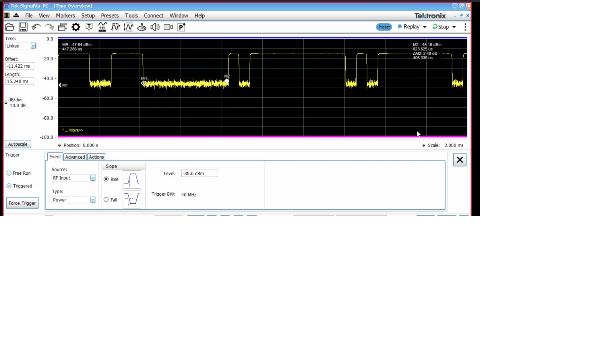

    您好、Siri、
    此处随附的是使用 EVAL 板和 RFSTUDIO 7完成的两张图片
    0xBF 之后的两个字节为 CRC (我不能排除 SmartRF Studio 中的 CRC)
    您可以看到存在差距。
    您好、Siri、
    另一个更新。
    您使用 FSK 尝试代码、我使用基于 RFstudio 7 PHY 的 ASK PHY ASK 4.8kbit/s
    根据文档、MCE_GPO0信号只能与2FSK 配合使用。
    因此、我看到输出射频信号。
    Ilian
    你(们)好
    我认为我已经能够重新制造问题了。 我没有任何射频设备、但我在串行模式下使用了 CC1101、并在引脚上输出接收到的数据。
    与 genfsk 相比、OOK 补丁的运行方式似乎有所不同。 我需要报告此情况并请求资源来深入研究设计以进行验证、但与此同时、您是否可以尝试将同步字设置为16位而不是8位、然后将同步字设置为0x00E7。 那么、看起来同步和负载之间没有间隙。
    BR
    Siri
    您好、Siri、
    感谢您的回答!
    我还认为、当使用 OOK (ASK)时、这是一个问题。
    是的、我将使用 SYNC 测试版本。 16位、并将更新您。
    再次感谢您的努力!
    我希望这将成为一种变通办法。
    Ilian
    您好、Siri、
    我测试将 SYNC 设置为16位的权变措施、但 GAP 不存在。
    Ilian
    很高兴听到这个消息。 我希望此解决方案能为您提供帮助。 我已请求研发资源对此进行研究、但我不知道这是否会导致新的补丁或勘误表。
    BR
    Siri

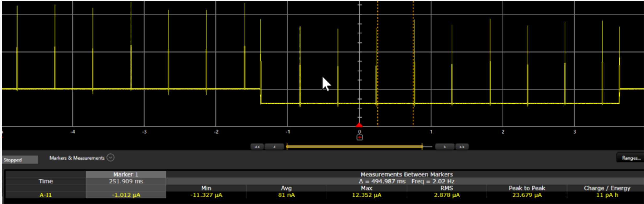

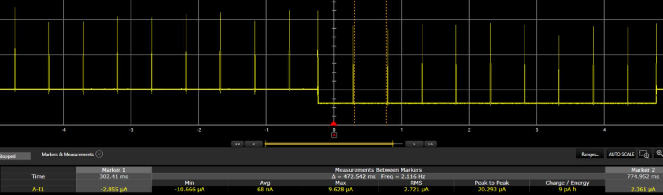

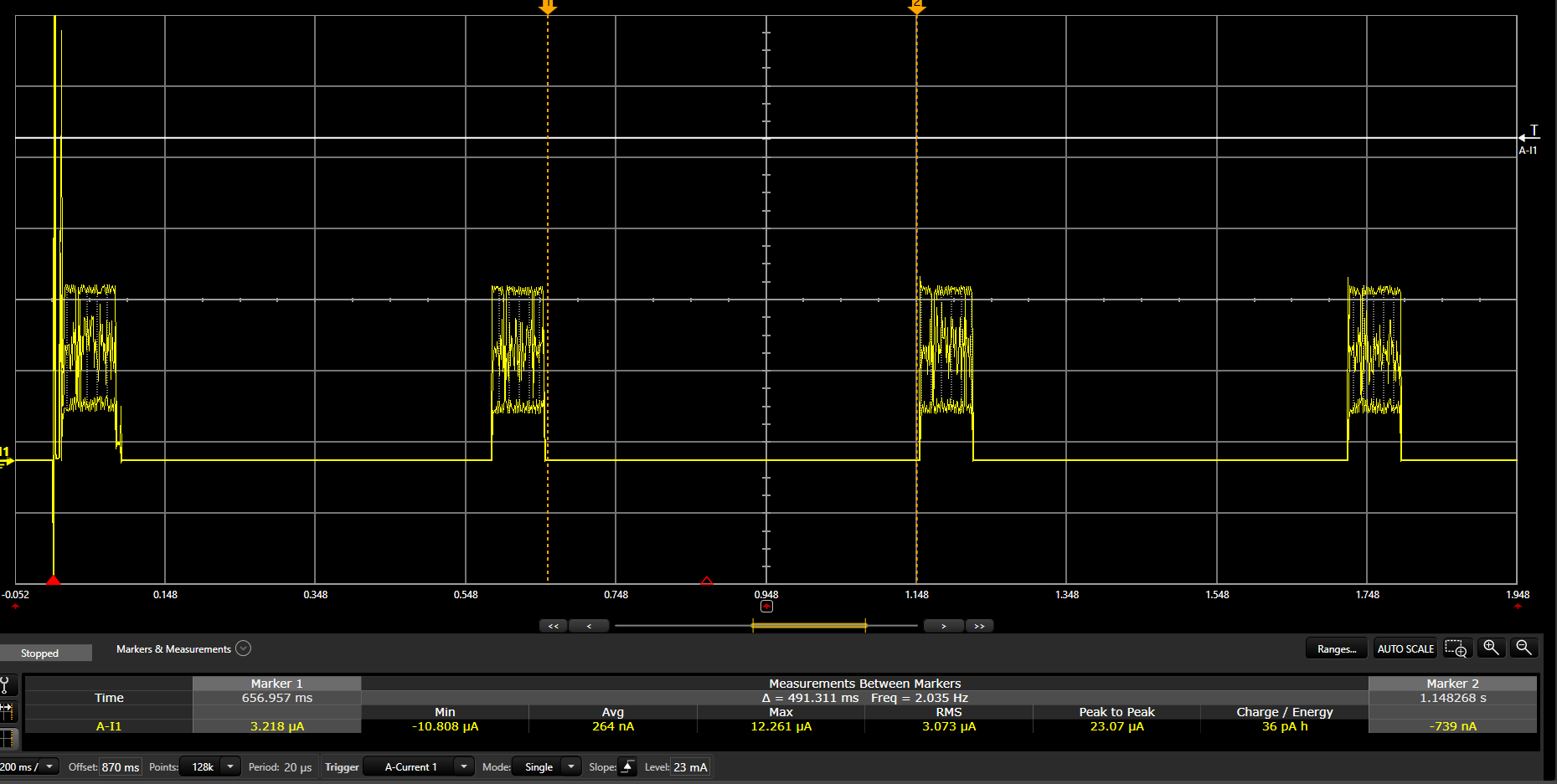

    您好、Siri、
    我的问题是 RF_Yield 后的电流消耗。
    在 RF_Yield 之后、我测量来自射频内核的8uA 额外电流消耗。
    我尝试使用 RF_cmdFsPowerdown,但最重要的是一些。
    根据您的看法、它应该是0.8uA?
    最好的酒店
    Ilian
    您是否正在使用我们的 LP?
    您可以在不进行修改的情况下获取默认 rfPacketTX 示例、并在我们的 LP 上运行、您可以验证待机模式下的电流消耗约为0.8uA。 rfWakeOnRadioRX 示例还会在数据包之间进入待机状态。
    如果您无法使用我们的 LP 上的未修改代码测量正确的电流消耗、则测量设置中必须有一些内容可以说明您看到的内容。
    Siri

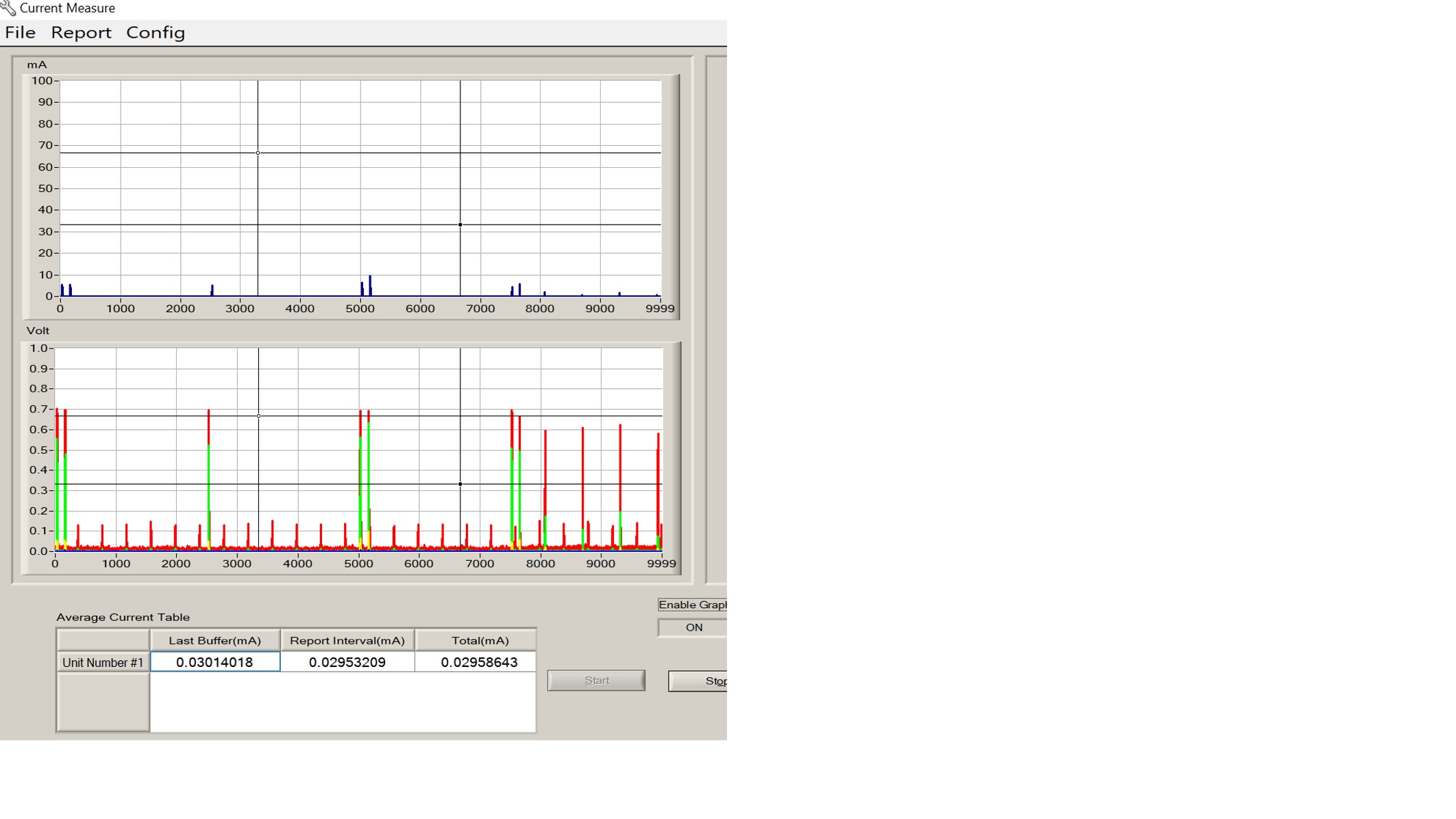

    我使用低功耗模式。
    该器件的平均电流消耗为~24uA。
    初始化后、射频内核:
    void RF_Initialization (void)
    rf_params rfParams;
    //初始化模块中使用的变量。
    rfCtrlflags.rfFlags1 = 0x00;
    RF_MessageLength = 0x00;
    RF_BufferLength = 0x00;
    RF_NumberMsgs = 0x00;
    RF_NumberTransmissions = 0x00;
    //初始化无线电内核。
    rf_params_init (&rfParams);
    RF_cmdPropTx.pktConf.bFsOff = 1;//命令后关闭 FS。
    RF_cmdPropRadioDivSetup.formatConf.nSwBits = 16;
    rf_cmdFsPowerdown.startTrigger.triggerType = trig_now;
    //请求对讲机的访问权限。
    rfHandle = RF_OPEN (&rfObject、&RF_prop、(RF_RadioSetup*)&RF_cmdPropRadioDivSetup、&rfParams);
    //发送 CMD_FS 并等待其完成。
    rf_runCmd (rfHandle、(rf_Op*)&rf_cmdf、rf_PriorityNormal、NULL、0);
    //关闭无线电。
    rf_yield (rfHandle);
    电流消耗为+8uA。
    PLL 或模拟器件的某些模块部分在 RF_Yield 后保持开启
    我尝试使用 RF_cmdFsPowerdown、但执行后命令的状态代码为0x0804 - ERROR_POINTER
    rf_runCmd (rfHandle、(rf_Op*)&rf_cmdFsPowerdown、rf_PriorityNormal、NULL、0);

    我不知道您说的低功耗模式是什么意思。 该器件可处于关断、待机、空闲或活动状态。 您没有回答运行的硬件、也没有按照我的要求验证某些已知良好的软件的电流消耗。
     我以 rfpacketTX 为例、将设置更改为 OOK、并测量电流消耗。 数据包之间的电流小于300nA。 它不高的原因是睡眠间隔太短、以至于我没有任何重新变化脉冲。 重新充电时、以 SB 为单位的平均电流消耗约为0.8uA。
    正如我先前所说的、当您使用 RF_Yield 关闭射频内核时、无线电中没有任何部分保持开启。

    我使用定制硬件、MCU 在某些连接期间处于待机状态。
    还有其他硬件正在工作、等等。
    此处连接的是 未初始化射频内核时器件的电流消耗。
    这里是初始化射频内核时的低电流消耗
    初始化 I 意味着下一步:
    //请求对讲机的访问权限。
    //发送 CMD_FS 并等待其完成。
    //关闭无线电。
    RF_Yield (rfHandle);
    当射频内核被初始化时、平均电流恒定增加~ 7-8ua。  0.023ma 至0.029ma。

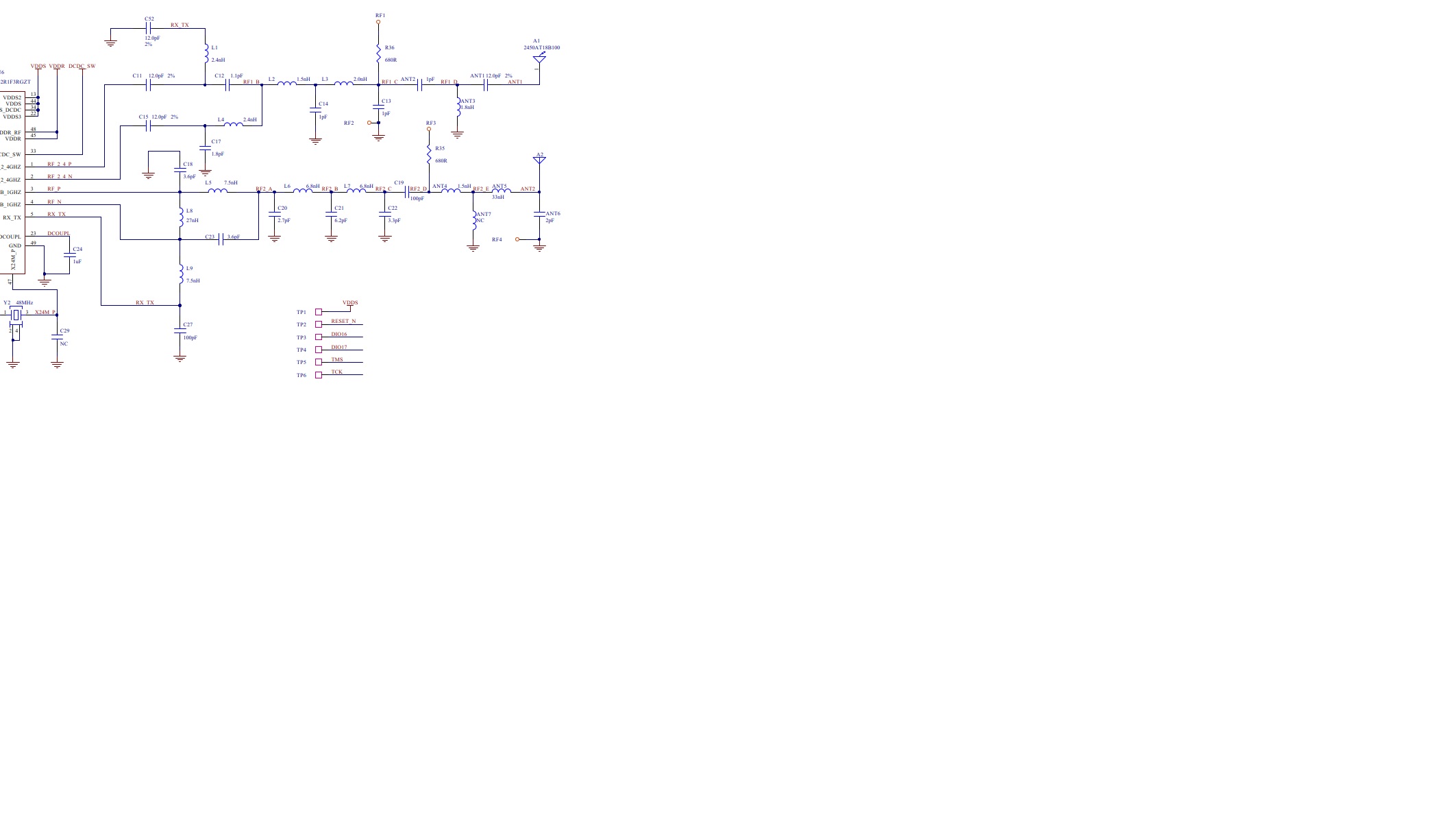

    RF_cmdPropRadioDivSetup.config.BiasMode = 0x0;
    前端模式-差分。
    BiasMode -内部。
    此处连接的是硬件前端
    Ilian
    您的硬件已设置为使用外部偏置模式、您应将其保留为
    config.biasMode = 0x1、
    它用于外部。 但这并没有改变电流消耗。
