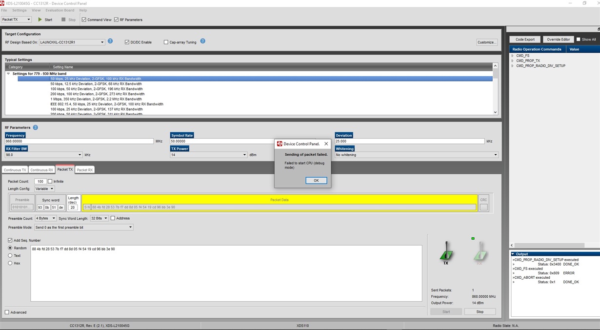

我有带 CC1312R 的定制板。 我参考了 SimpleLink CC13x2 26x2 SDK [4.40.4.04] rfPacketTx 示例、定制板不会从射频发送任何数据、但使用相同的代码 LAUNCHXL-CC1312R1评估板发送数据。 什么可能导致这种情况?
    如果您连接 SmartRF Studio、您的电路板是否正常工作?
    不、您说得对、我必须使用 SmartRF Studio 尝试它。 我收到如下错误消息。
    如果您运行非射频示例、您的电路板是否按预期工作? 如果是、我会假设这是与您的48MHz xtal 相关的问题。 与 数据表中的要求相比、焊接不良或 xtal 超出规格。
    是的、
    它在没有射频的情况下按预期工作、有一个温度传感器我获得了温度、LED 成功闪烁。 好的、我将检查48MHz xtal 和焊接。 谢谢、我将在这里写下结果。
    48MHz 晶体可以、连接良好。 我的板上没有32k xtal 外部、但有48MHz xtal。  对 xtals 使用以下设置。 你对我还有其他建议吗?

    这是我们团队的错误。 之前使用的是24MHz xtal…… 无评论。 现在使用48MHz xtal、一切都很好。 当我将 SET_CCFG_MODE_CONF_SCLK_LF_OPTION 定义为0x3时、LED 正常闪烁。 我很抱歉您损失了宝贵的时间、感谢您快速回答问题。
