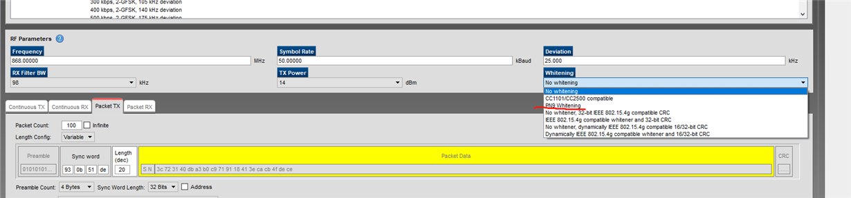

客户对美白有一些疑问。 以下是背景信息:
芯片:CC1310
文件:《swra322》
美白模式:PN9
 白化前的数据:0x0F 0x65 0x7A 0x87 0x19 0xAA 0x12 0x34 0x51 0x10 0x20 0x17 0x03 0x14 0x10 0x00
白化后的数据:0x50 0x31 0x57 0x60 0x32 0x9a 0x7f 0x40 0x35 0x50 0xb3 0x58 0x73 0xEA 0x3a 0x14
白光种子: 0x5f 0x54 0x2D 0xe7 0x2b 0x30 0x6d 0x74 0x64 0x40 0x93 0x4f 0x70 0xFE 0x2a 0x14
问题:结果与 swra322中的表格不符。
    DN509 (https://www.ti.com/lit/an/swra322/swra322.pdf)介绍了 CC1101上使用的白名单。 如果他们想要与此进行比较、则应选择" CC1101/CC2500兼容"。
    请告诉我 CC1310 PN9中使用的多项式是什么?谢谢!
    与 CC1101相比、x^9 + x^5 + 1具有翻转字节顺序。
    位9和位5是异或运算以生成一个新位、该位在下一个时钟上被移入 LSB?
    为什么需要有关多项式的详细信息? 什么是用例?
    我正在使用 CC1310 (SmartRF Studio 7中的 PN9 Whitening、无法对其进行修改)与另一个无线芯片进行通信。 因此、我需要了解有关多项式的更多详细信息。
    您尝试与哪个芯片通信?
    BC3602、盛群产品
    BC3602使用 PN7、这意味着您很可能必须在软件中进行白化/去白化。
    是的! 首先、我应该知道 SmartRF Studio 7中有关 PN9 Whitening 的详细信息。 请给我一些有关这方面的文档吗?
    不跟随你。  BC3602使用不同的多项式。
    因此、在软件中不使用美白并应用美白。
