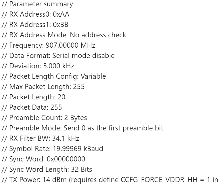

由于915MHz ISM 频带占用的带宽、我们无法通过 FCC 认证、您能为我们提供有关无线电设置的帮助吗?
以下是无线电参数:
下面是我们的距离测试中的频谱分析仪捕获结果:
    要满足500kHz BW 要求、您必须使用 SmartRF Studio 中的 WB-DSSS 设置之一。
