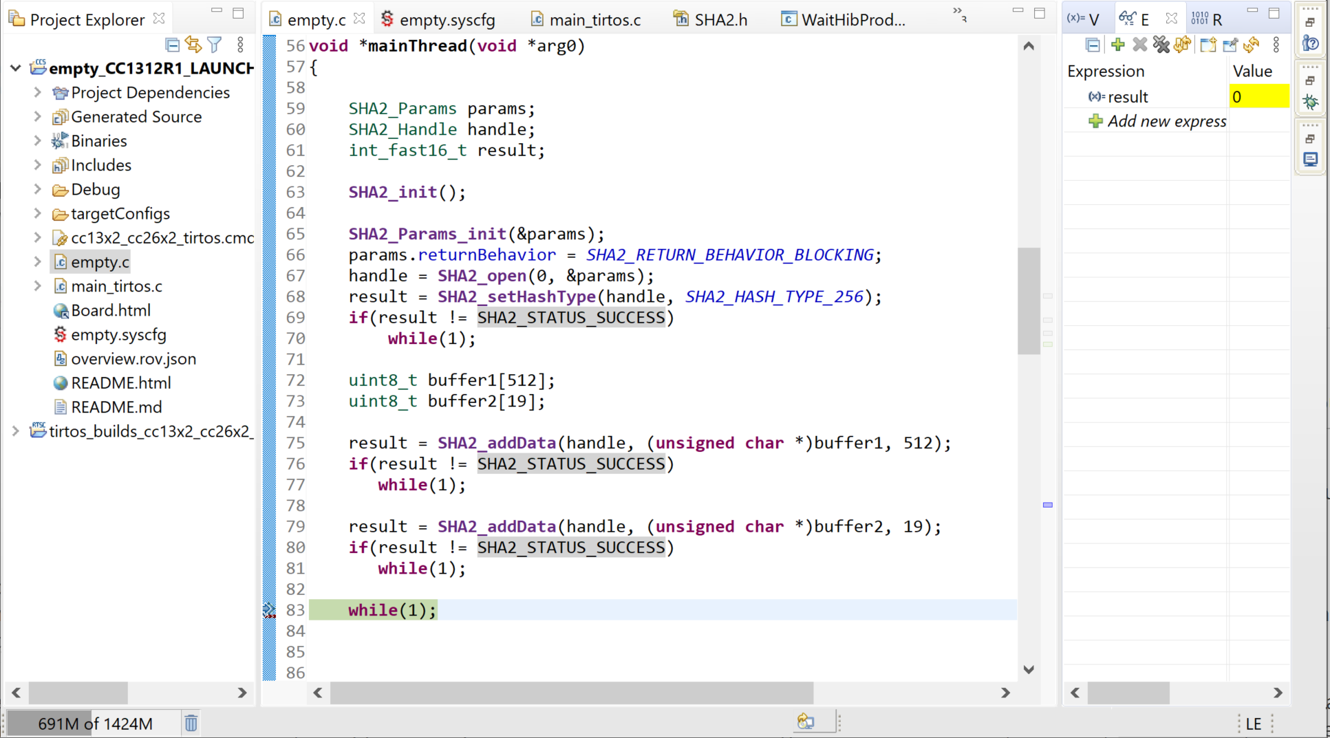

    我使用这两种方法测试了以下代码
    simplelink_cc13x2_26x2_SDK_3_10_00_53 (内核 SDK 4.10.01.00)
    simplelink_cc13x2_26x2_SDK_4_30_00_54 (内核 SDK 5.30.00.30)
    我没有看到其中任何一个问题:
    #include
    #include
    void * mainThread (void * arg0)
    SHA2_Params 参数;
    SHA2_Handle 句柄;
    int_fast16_t 结果;
    uint8_t digest[SHA2_Digest_length_Bytes_256];
    SHA2_init();
    SHA2_PARAMS_INIT (params);
    Params.returnBehavior = SHA2_return_Behavie_blocking;
    句柄= SHA2_open (0、params);
    结果= SHA2_setHashType (handle、SHA2_hash-type_256);
    if (结果!= SHA2_STATUS_SUCCESS)
    while (1);
    uint8_t buffer1[512];
    uint8_t buffer2[19];
    结果= SHA2_addData (handle、(unsigned char *) buffer1、512);
    while (1);
    结果= SHA2_addData (handle、(unsigned char *) buffer2、19);
    while (1);
    结果= SHA2_finalize (句柄、摘要);
    while (1);
    SHA2_Close (句柄);
    while (1);

    嗯、你是对的、我安装了 code composer studio 并使用最旧的 SDK 进行了尝试、该 SDK 应与 contiki 中使用的 coresdk 版本相匹配、并且可以正常工作。
    因此、这似乎是 contiki 的问题、我将在这里进行介绍。
