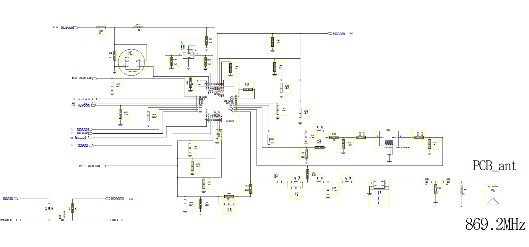

我们对 CC1125进行射频测试,芯片输出的最大功率仅为大约7dBm (我们设置为15dBm),
现在、我们对寄存器配置问题有疑问、需要帮助进行分析
    你好、Jimmy、
    好的。 当缺少大约8dB 时、这里会出现问题。
    您能否发送原理图?
    您是否已在 Smart RF Studio 中使用静态 TX 和您的硬件进行了测试?

    原理图:
    原理图(部分)

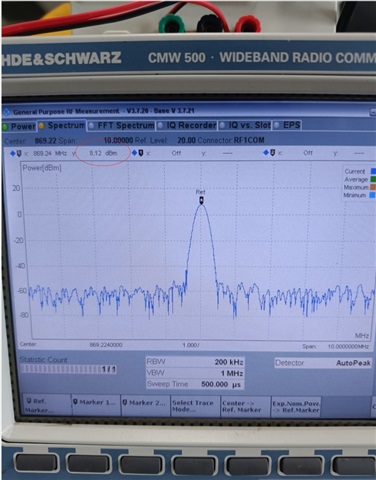

    测试结果:

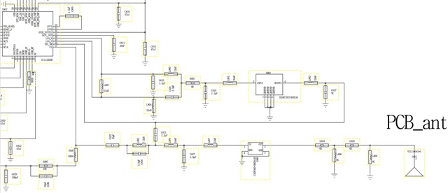

    我不熟悉您在电路板上使用的 uSMA。 测量传导输出功率时、天线部分是否断开?
    对于 CC1125、C809应为1.8nF
    hello,测量传导输出功率时、天线断开并直接在芯片的输出端口处测量、结果仍然为8dbm。
    你好、Jimmy、
    仍然建议将 CC1125连接到 CC 调试器、以便可以通过 SmartRF Studio 控制该单元。 以便使用已知的软件测试套件测试硬件。
    原理图值看起来不错。
    您使用的是0201还是0402?
    您也有 PCB 层叠吗?

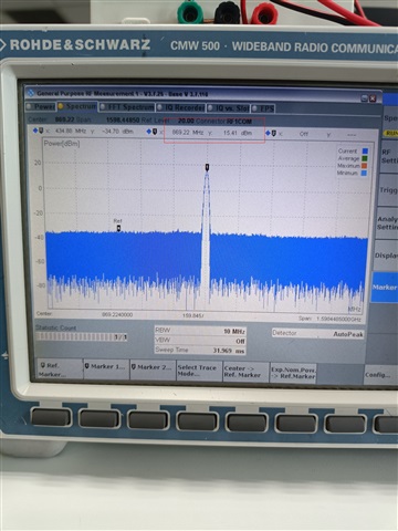

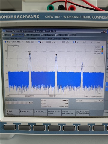

    我的客户 现在怀疑寄存器配置问题可能是错误的、因为现在他测试了他的板、基波就像434.88mhz、如下图所示。
    在,TI 演示板时、这是正常的。
    如果您可以将客户的硬件连接到 CC-Debugger、这是理想的选择。
