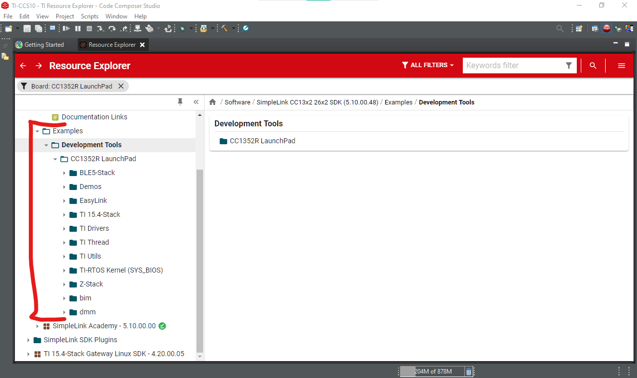

    我想我的 CC1352R 集中器将收集附近所有的 CC1352R 传感器节点读数、进行处理、然后通过第三方 LTE 调制解调器将其作为 MQTT 消息通过互联网发送回服务器。
    您能否向我推荐最符合我用途的 Code Composer Studio 示例项目?  在 CCS 上、我看到了很多、但不知道选择哪一个。
    谨致你的信,
    Timmy
    我们提供了有关如何通过串行接口发送数据的示例、但没有 MQTT 的特定内容(发送到 LTE 调制解调器)
    我想假设 LTE 文档涵盖了如何使用此格式和数据格式?
