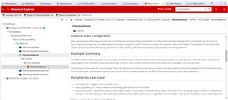

    是的、我是这样做的。 遵循此主题 https://e2e.ti.com/support/wireless-connectivity/sub-1-ghz-group/sub-1-ghz/f/sub-1-ghz-forum/534247/bin-file-for-oad-not-getting-generated-cc1350 、然后遵循"ProjectZero"http://software-dl.ti.com/lprf/simplelink_academy/modules/prop_05_cc1350lpdm_project_zero/prop_05_cc1350lpdm_project_zero.html。
    在经过 tewads 之后、我按照您的建议使用另一个示例、但不适用于 CC1310、并找到 CC1350的下一个示例(rfWsnNodeBleAdv)。
    它在复位后保留固件、因此可以解决我的问题。
