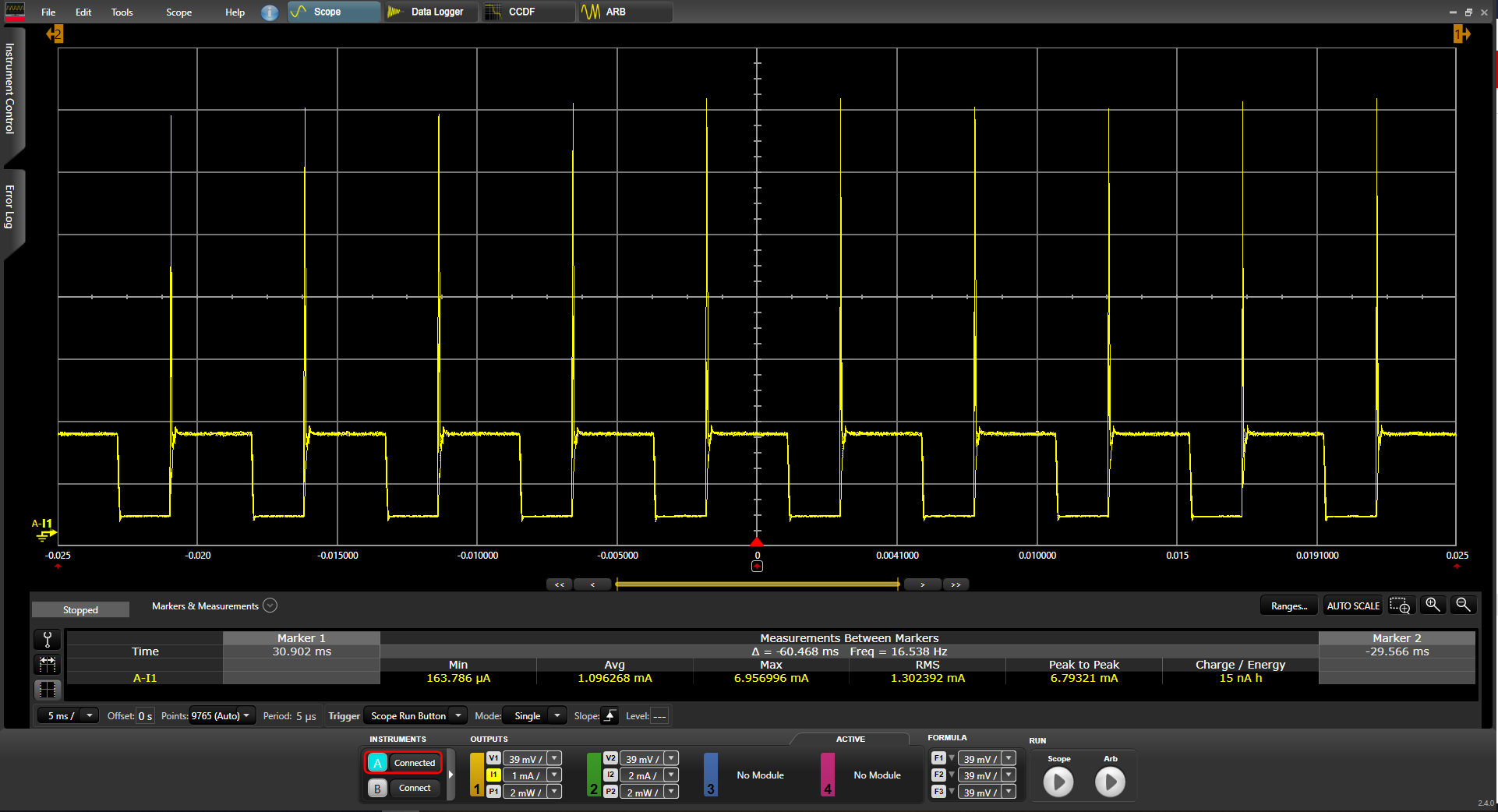

    没有理由不能将0x30写入 IOCFG0寄存器并读回相同的值。
    请参阅下图:
    在这里、我将0x30写入 IOCFG0并从同一寄存器读回0x30。

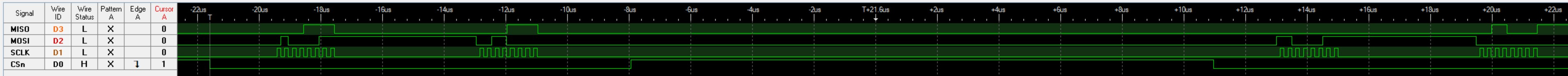

    如果您需要进一步的帮助、请在尝试写入和读取寄存器时发布 SPI 通信图。
    BR
    Siri
