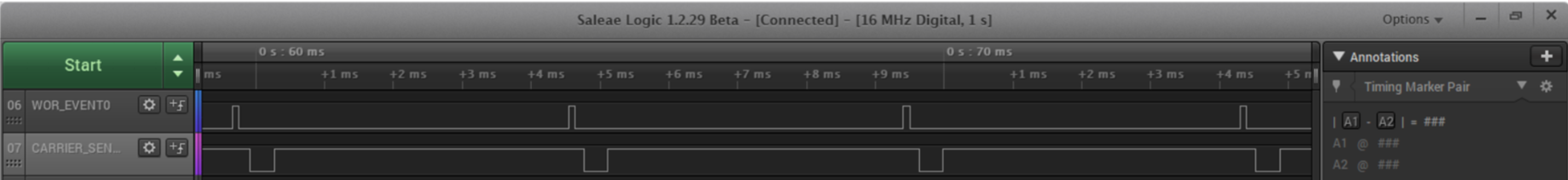

   我们正在使用 cc1200开始生产收发器。  测试表明、接收器在4小时至2天的随机间隔锁定。  我们发现、每当发生锁定时、载波侦听有效停止脉冲。  那么、我们将使用该信号来判断是否
需要重新初始化接收器。  我们在监听模式下使用接收器。
问题是这是一种好的方式,还是有更好的方式。

    我认为不能使用 carrier_sense。
    根据用户指南、CS 响应时间是 CARER_SENSE_VALID 置为有效之前所需的时间。 这是
    启用基于 CS 的 RX 端接时、对讲机处于 RX 状态的最长时间、因此我认为在对讲机实际退出 RX 之前、此信号不会生效。 另一个"问题"是、该信号在睡眠状态下将硬连线为0或1、具体取决于您选择将其输出到哪个 GPIO (在下面的中、当运行监听模式时、WOR_EVENT0输出到 GPIO2、CARER_SENSE_VALID 输出到 GPIO3:
    通过使用 IOCFGx.GPIOx_CFG 设置为0x30或更高的信号(例如 WOR_EVENT0之一)、可以清楚地指示监听模式正在运行。
    BR
    Siri
    好消息、Siri:
      我们实际上始终在监听模式下使用无线电。  中断例程会查看似乎每个监听周期都存在的 Carrier_sense 有效脉冲。  IRQ 将这些脉冲的计数保持在0.2秒间隔内。  如果计数在0.2秒内降至5以下、则软件假定接收器已锁定、然后重新初始化。
    到 目前为止、它实际上运行良好。  我使用 GPIO3读取 CS、使用 GPIO2读取 CS_VALID、因此我稍微缺少 GPIO 位来查看 EWOR 事件。
      您认为这会起作用吗?
    谢谢、John
