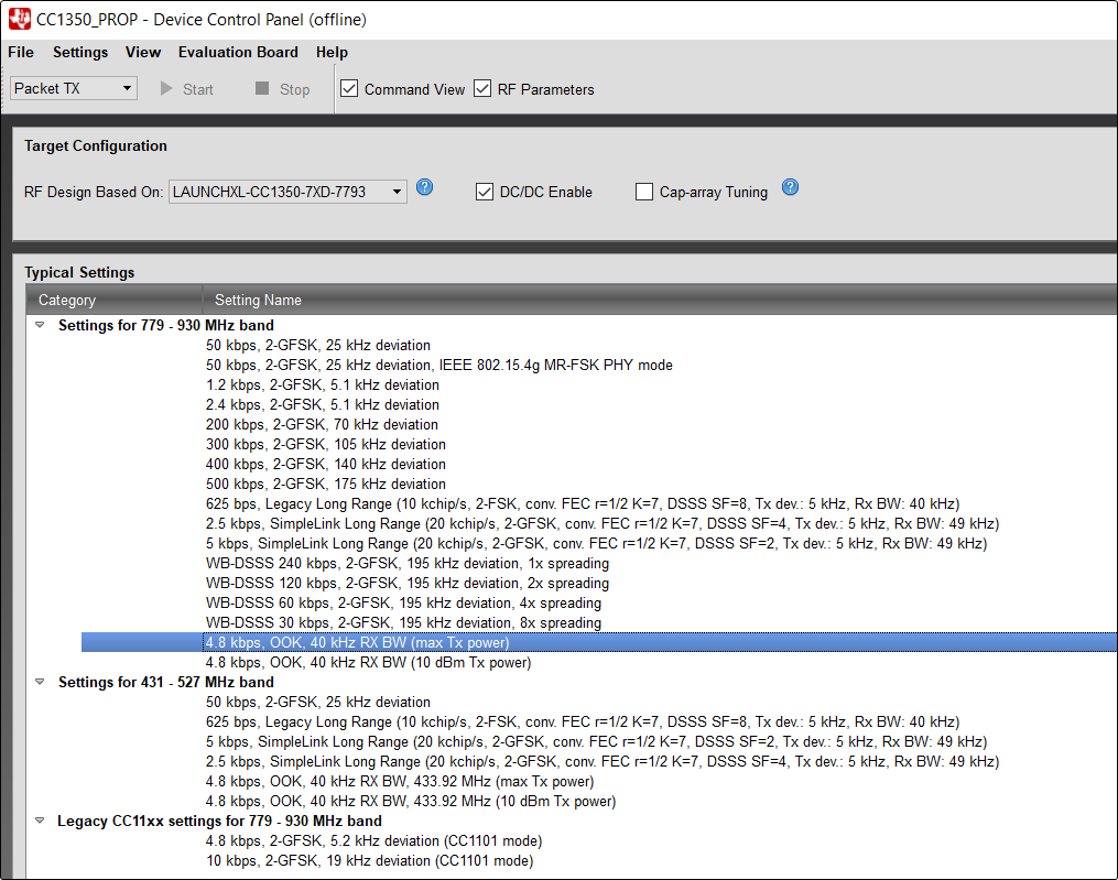

大家好、SimpleLink 团队、
看起来 CC1350支持 OOK 调制(请参阅下面 SmartRF Studio 设置中的 SNAP)。  这些器件(CC1310/CC1350/CC1312/CC1352)是否支持 ASK 调制?
谢谢、Merril
    OOK 是一种提问形式。 ASK 通常定义为介于两个功率级别之间、在这两个功率级别中、可以选择功率级别、但 OOK 介于功率级别和关闭之间。 由于需要最大调制深度、因此始终使用 OOK。 第2季度计划对 CC13x2提供 OOK 支持。
