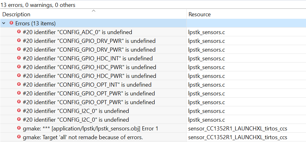

    我已经执行了这些步骤、但是在我构建项目时出现了这些错误(如所附的图像中所示)。
    此致。
    好的,这是预期的……
    我忘记了作为文本文件打开 DMM .syscfg 文件(右键单击、使用打开、文本编辑器)、并将所有传感器定义复制并粘贴到新的 syscfg 文件中。
    这些是我们在最新 SDK 上添加到 syscfg 中的新组件、我们正在努力通过 GUI 修改这些组件。 现在、这是使其正常工作的最快方法
