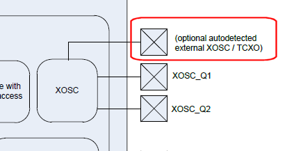

当使用一个外部振荡器时、建议的启动和唤醒程序是什么?
是否应等待外部振荡器稳定后再唤醒 cc1125?
或者、在 外部振荡器稳定(或可能稳定)的情况下唤醒 cc1125 (从睡眠模式唤醒到空闲模式)是否正常?
或者... ?
    因此、XTAL 和 TCXO 之间没有差异。 请参阅《用户指南》中的3.1.1:"当 CSn 被拉低时、MCU 必须等到 CC112X 因此引脚变为低电平、然后才能开始传输标头字节。 这表明晶体是稳定的。"
