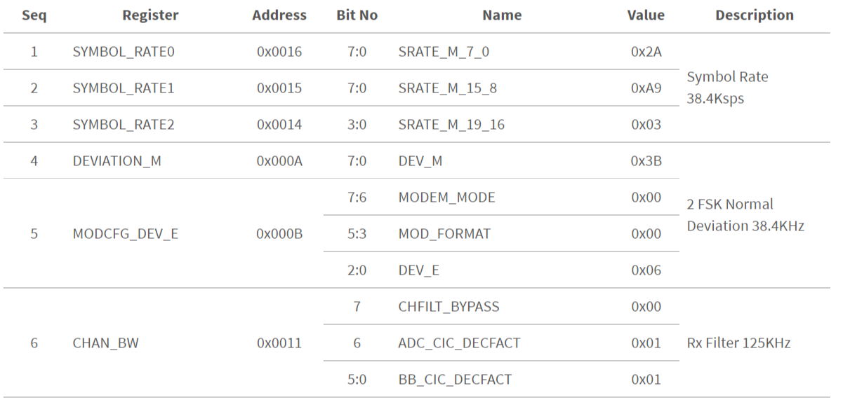

下图显示了 AGC 相关寄存器的配置:

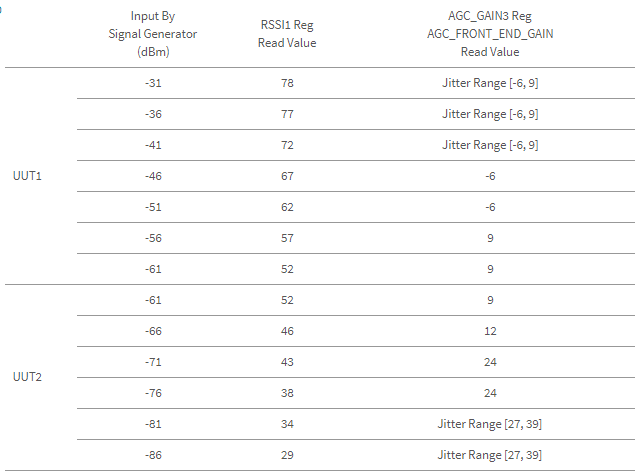

在测试时、它们读取以下寄存器:
它们根据不同的输入信号强度得到结果:
他们对结果有一些疑问:
从上图中可以 看出、某些测试单元的 AGC 前端 在固定信号强度下波动、原因是什么?
AGC 的调整机制是什么?
软件上的元件会 影响软件上的 AGC 增益吗?
硬件是否也会对 AGC 增益产生影响? 如果是、什么是元素?
5. AGC 的波动 导致接收错误,是否有任何改进建议?

    它们使用哪种数据速率/偏差/调制/ RX 带宽?
    请检查这些参数的配置:

    我检查了我们在38.4kbps 下测得的值(有关设置、请参阅 SmartRF Studio)、这里的 AGC_GAIN3遵循单调曲线作为输入信号的函数。 换言之、无抖动。
    我假设 FREQ_IF_CFG 设置为0、因为对于该 RX BW、您需要以零运行?
    为什么选择38.4kHz 的偏差、而不是 SmartRF Studio 设置中的20kHz 偏差?
     FREQ_IF_CFG 的默认设置为0x40
    FREQ_IF_CFG - RX 混频器频率配置
    地址 :0x000F
    位编号    名称         复位   R/W     说明
    7:0      FREQ_IF       0x40   R/W      数字接收器混频器频率
     对该寄存器的射频接收有什么影响? 是否有任何建议或事项需要注意?
    BR、
    史维基
    请参阅 https://e2e.ti.com/support/wireless-connectivity/sub-1-ghz/f/156/t/874174?CC1200-What-is-the-relationship-between-RX-filter-bandwidth-and-IF-frequency- 、了解为何在本例中必须将该寄存器设置为0。
    这种情况下最好的选择是从 SmartRF Studio 中的200kbps 设置开始并更改为2-FSK (将同步阈值调整为与其他2-FSK 情况相同)、更改数据速率、偏差和 RX BW。
