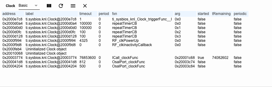

    请找到 ROV 查看器随附的屏幕截图
    今天、我将尝试您关于断言禁用的建议。
    您从旧版 SDK 进行了迁移、对吗? 这是一个旧的 BLE 项目问题、其中 ROV 缺少存储器符号、但几个 SDK 之前应该已经解决了该问题(我认为这是.cfg 或.cmd 级别的修复)。 如果您从较旧的 SDK 迁移、则可能尚未获得修复、因此错误。

    您好、M-W、
    请查看以下任务和时钟的屏幕截图。
    您是否需要额外的 ROV 数据?
    仅关闭网关(器件进入孤立模式)也会出现同样的问题、因此本身不与 BLE 相关
    您好、Marijin、
    则可能与 TI-15.4端的另一个"错误"类似。 时钟对象的地址是否自线程开始以来发生了变化(我假设它确实发生了变化、因为存储器配置可能已经移位了一位)? 您能否再次检查时钟对象的地址、因为它可以帮助我们缩小确切的位置。
