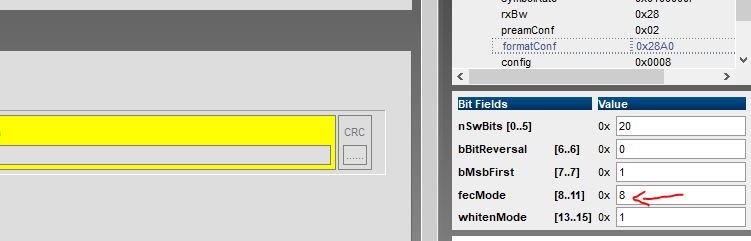

大家好,我想知道 SmartRF Studio 中的 fecMode 范围在[8·11岁]之间是什么意思? 是否有任何有关 fecMode (8 .11)值的说明? 非常感谢您的澄清。
    fecMode 只有几个值有效。 使用文档/SmartRF Studio 中提供的值。
    “@你可能不理解我的问题。
    我知道 fecMode 的有效值很少,但是 fecMode 值 8或9或10或11之间有何区别?
    我理解您的问题。 FecMode 设置不同的模式。
    首先、我怀疑您对位字段的理解有误。 formatConf 为16位、其中位8至11设置 fecMode 意味着 fecMode 具有16个可能的值。 并非所有值都映射到特定模式、因此您只应使用文档中给出的值。
    您对 Ter 的理解不好、请您解释一下吗? 非常感谢
    fecMode 的不同模式是否定义了 FEC 编码器或与 FEC 编码器实现相关?
    否 FecMode 还可以在调制解调器中设置与 FEC 无关的其他内容。
