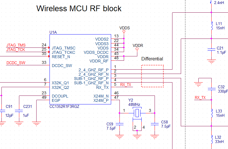

大家好、TI 员工、
请您查看我的原理图吗? 我希望您特别检查平衡-非平衡变压器和滤波器值。  e2e.ti.com/.../CC1352R_5F00_Schematic.pdf
- MCU:CC1352R
-频段:低于1GHz (470-510MHz)和2.4GHz (BLE)
-参考原理图
- 低于1GHz (470-510MHz):CC13xxEM-7XD-4251_Schematic 1_2_0
-2.4GHz (BLE): CC1352REM-XD7793-XD24_Schematic
提前感谢

    是否计划使用0402组件? 那么原理图看起来不错。
    对于0201、您可以查看   2.4GHz 器件。
    请注意、0402的拉电流可能比0201困难
    我计划使用0402组件。
    感谢您查看和获取信息。

    我准备好开始制作 PCB 图稿并需要一些建议。
    当您查看我的原理图时、我使用的是差动前端模式。
    让我知道差分信号的阻抗。 200 Ω?  还是50欧姆?
    BR、
    我们不会为这些线路指定阻抗。 原因如下:
    -这些线路太短,不能像传输线路那样工作
    这些线路未连接到50欧姆点或类似的点。
    如果您看看各种参考设计、这些线路的布线宽度和与周围接地层的间距略有不同。
