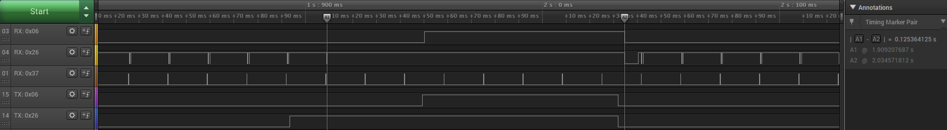

    您应该首先监控事件信号和 LNA_PD 信号。 您可以看到对讲机唤醒并以所需的速率进入 RX。
    您不会对数据速率说任何话。 如果您仅传输4字节前导码、则需要低数据速率才能足够频繁地唤醒

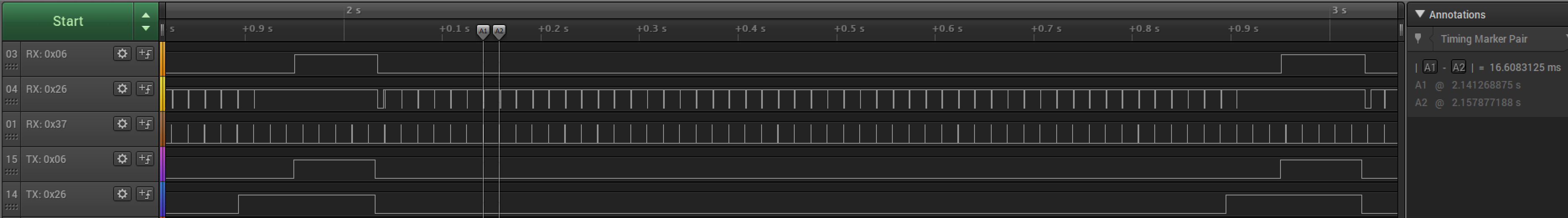

    我已通过 GPIO2 (设置为 EVENT0)验证无线电每~25ms 唤醒一次、并保持高电平大约140us。  但未识别任何数据包。  仍在尝试解决它。

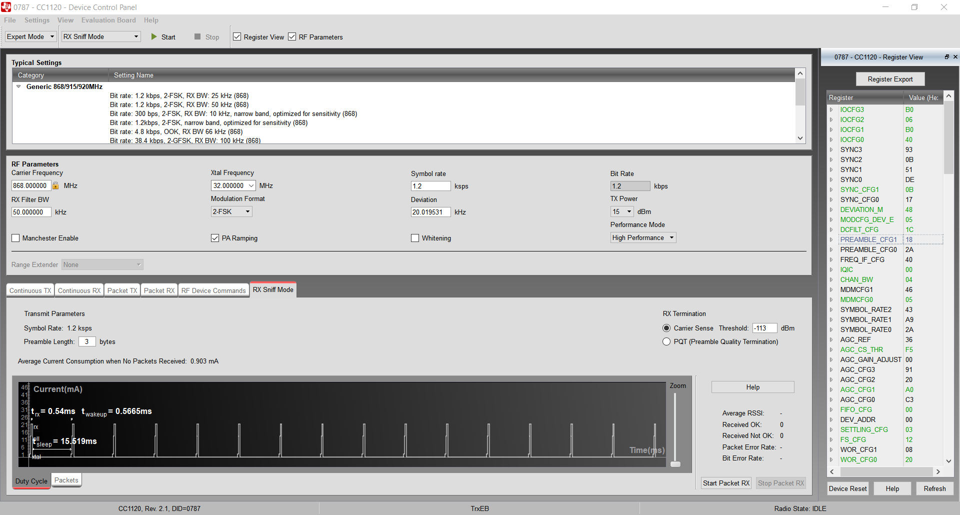

    即使 在应用手册使用3的情况下、也可以将前导码更改为4 (前导码_CFG1 = 0x18)字节、这也是从 SmartRF Studio (前导码_CFG1 = 0x14)获得的结果。 可以增加前导码字节的数量、但我不理解为什么使用它、因为您根据3字节长前导码配置了监听间隔。
    我已经测试了 SmartRF Studio 提供的设置(与应用手册中的设置相同)、我测量的睡眠时间为15.5ms、RX 时间为~0.5ms。
    如果使用您发布的设置每25ms 唤醒一次、则应用程序会出现问题、因为事件= 0x0214对应于 tEvent0 = 16.63ms
    下面发布了我测试过的 Studio 设置:

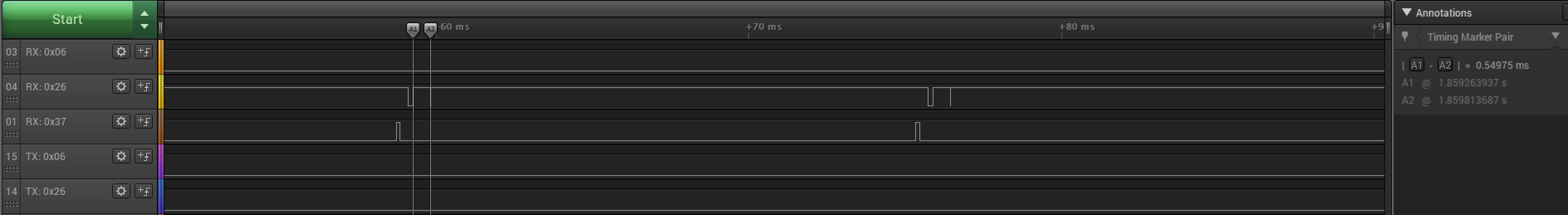

    我进行了计算误差。  我的 Event0时间也是16.63ms。  您的寄存器值与我的寄存器值一样执行、RX 正确唤醒。  但是、没有接收到 TX 数据包-就像我的一样。  如果连续开启 RX、则接收所有 TX 数据包。  我认为唯一不同的做法是使用地址、不同的同步字和固定的数据包长度。
    我尝试通过更改同步字、使用固定的数据包长度和地址过滤、我仍然可以正常工作。
    您说您正在使用地址过滤、但我只能看到您在正常 RX 示例中执行此操作、而不是在监听模式示例中执行此操作。 我已经在监听模式下进行了测试、没有问题。
    由于我们知道设置是可以的、因此问题可能有两个方面。
    1) 1)应用程序代码中存在一些错误、因此您无法正确进入 WOR 模式、或者您正在执行某种操作、使其退出 WOR 模式。
    RF 性能较差、因此接收到的数据包的 RSSI 低于 RSSI 阈值。
    在这种情况下、无线电可以在正常模式下接收数据包、因为那里未使用 RSSI、但未在监听模式下使用、因为 RX 将被终止。
    同样、在测试时监测发送器和接收器的 PA 和 LNA 信号将会告诉您有关问题的很多信息。

    仍在进行中。  有点沮丧、因为这可能是一个简单的寄存器省略。  我将 GPIO0用于外部中断触发器、将 GPIO2用于监视 eWOR0信号。  因此 IOCFG0 = 0x06、IOCFG2 = 0x37、这样我就可以在示波器上监控信号。
    是否有办法查看 RX 是否接收到任何数据包、噪声或其他信息、以查看 RX 是否丢弃数据包?   这种设置在我的家中、因此2英尺外不会有任何噪音。
    此外、您能否为我提供有关监控 PA 和 LNA 信号的提示?  在用户手册中、我找不到关于这些内容的确切内容、如何监控它们、要查找的值等的任何信息

    好的。  我发现了 SmartRF 上的 DEV_ADDR 问题。  如果将系统定义为数据包 RX、则更改 PKT_CFG1和 DEV_ADDR 会仅为 RX 启用地址过滤。  在数据包 TX 端、这些寄存器无关紧要、您必须进入高级选项卡、启用地址并放置地址值。  我不知道这一点。  现在、它可以用于连续 RX 监控。
    我在一台计算机上将 SmartRF 从数据包 RX 更改为 RX 监听模式、在另一台计算机上使用相同的 TX。  第一个数据包经过、但除非我停止 RX 并再次重新启动、否则没有其他数据包经过。  如果我从 TX 发送5个数据包、RX 接收1个数据包、但不再接收。  所以、不确定原因。  这是默认的 RX 监听设置、其中我的同步字、固定的数据包长度为10、地址过滤使用0xCD 作为地址。
    你(们)好
    我认为 Studio 中有一个错误(我看到了同样的东西、我将报告它)。 不过、计算出的寄存器设置是可以的、我在此处的 cc112x_ease_link 示例中对其进行了测试:
    我使用了正常 Rx 配置(因为我想使用从 Studio 导出的监听模式设置)、并修改了代码以使用 SWOR 选通而不是 SRX 选通。 我还更改了寄存器文件:

    恐怕我不知道我还能做些什么来帮助你。 我已经测试了您的设置、它们都可以、我还向您提供了我已经测试过的代码、它可以正常工作。 我在下面附加了一些逻辑分析仪图、其中在一个引脚上输出了不同的调试信号、这样您就可以看到我的时序是怎样的、并将它与您的时序进行比较。 信号用于发送器(TX)和接收器(RX)、GPIO 配置如下:
    RX:
     {CC112X_IOCFG3、           0x37}、
     {CC112X_IOCFG2、           0x06}、
     {CC112X_IOCFG0、           0x26}、
    TX:
     {CC112X_IOCFG3、           0x26}、
    EVENT0每16.6ms 发生一次:
    接收器处于 RX 中、每次唤醒时持续0.55ms、并且没有发送器发送任何内容
    在发送器开始发送内容后、接收器从第一次唤醒起就保持在 RX 中
    BR
    Siri

    我没有使用 IOCFG3执行任何操作、因此我设置了 IOCFG3 = 0x26 (蓝线)、就像您监控无线电是否进入 RX 一样。  它始终处于低电平、这是不好的。  这与处理器(处于无限循环中)无关、因为当无线电在没有 TX 流量的情况下进入射频监听模式时、它应该会被唤醒并短暂进入 RX 模式、而不是(您的图显示了这一点)。
    IOCFG2 = 0x37 (黄线)以监控 EVENT0、该值为16ms、正常工作。  我交换了两者(IOCFG2 = 0x26、IOCFG3 = 0x37)以确保正确映射了 IOCFG3、同样、IOCFG2始终为低电平、因此我交换了回来。  我假设、如果 TrxEB 板设置正确、那么无论什么、当您将无线电置于 RX 监听模式时、它都应唤醒并短暂进入 RX 模式。   独立于您使用的处理器。  因此、我必须弄清开发板为何不能正常运行。
    我尚未交换电路板、并尝试将 TX 电路板作为 RX。  我要这个。  我还将监控 TX 板、看看我是否看到您的图。
    我将 TrxEB 板从我的定制板控制中取出、然后再次将其作为评估板。   我打电话给 SmartRF 并进入专家模式、RF 监听模式。  我更改了 IOCFG3 (0x26)和 IOCFG0 (0x37)以监控 EVENT0选通和 MARC2PIN_STATUS[0]选通。  无其他更改。  EVENT0显示大约24ms 的唤醒时间。  MARC2PIN_STATUS[0]始终为低电平并且我在示波器上没有发现选通。  与我的自定义设置相同。  在这2次更改后、无线电是否不应在 EVENT0之后立即进入 RX 模式?
    我还尝试了第二个 TrxEB。  没有区别。  相同的结果。
    我想、在我们弄清楚为什么无线电在 EVENT0之后不进入 RX 模式之前、我们可以做的事情不多。  也许我仍然不明白什么。
