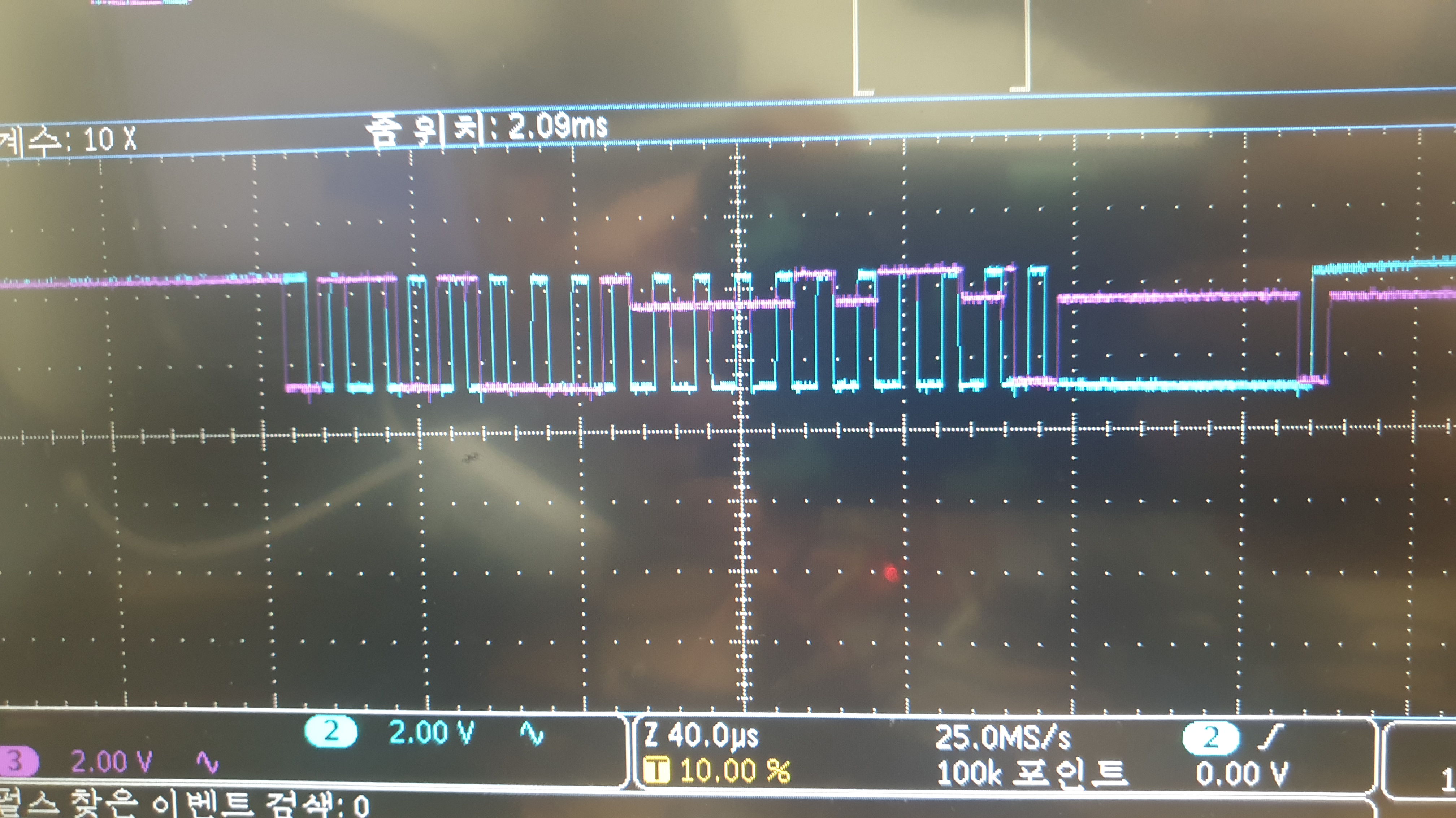

我通过观看 tmp006、i2ctmp 和 HDC1080/2 ü 그러나 연결되지 않습니다 尝试了很多东西。
你能举个例子吗?
我需要你的帮助。
    您是否查看过 SDK 的 i2ctmp 示例(examples\rtos\CC1310_LAUNCHXL\drivers\i2ctmp)?
    希望这将有所帮助、
    是的、我查看了它、但没有得到我想要的答案。
    如何连接到 DS1307 I2C?
    我不知道为此特定传感器提供了任何代码实现。
    您可以查看 SIMPLELINK-SDK-SENSOR-ACTUATOR-PLUGIN、了解通过 I2C 连接的传感器的更多示例。
    我们的示例展示了如何使用驱动程序。 如果您想使用我们的示例涵盖的具有 I2C 的器件、通常必须:
    检查从机地址(请查看 DS1307中的表4)
    -检查您要访问的寄存器,并找到它们的地址。
    由于 DS1307不是 TI 器件、我们无法为您提供有关如何使用该器件的详细支持、因此您必须查看数据表。

    这是我的源代码和执行结果。
    这是第一个传输波形
    第二个传输波形。
    我出了什么问题?
    您是否设法解决了您的问题? 您是否验证了这些命令是否符合您器件的数据表?
    供参考、I2C 驱动程序可配置为同时发送和接收数据。
    如果您需要更多帮助、请告诉我、
