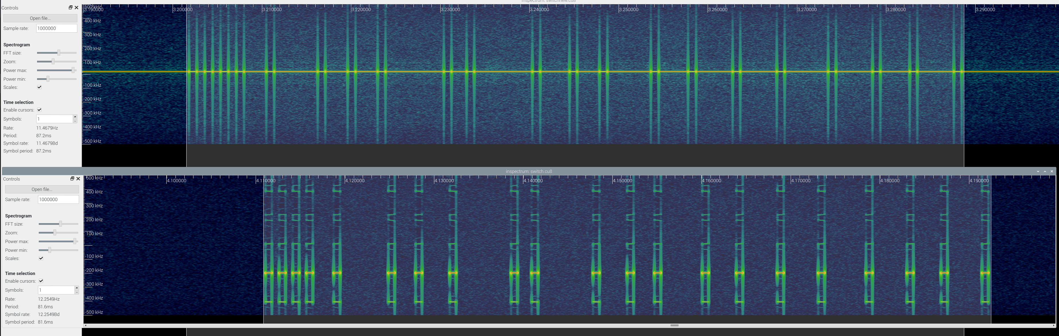

请参阅下图以帮助我进行解释。
我正在尝试为门铃重新创建信号。 为此、我认为我需要使用异步模式、并且已经取得了一些进展。 但是、我在努力使输出持续接通/保持高电平。 然后、当我实际广播数据时、它会变为低电平。 现在、我可以反转这个区域中的逻辑、不过、从屏幕截图中可以看到、即使我停止传输、信号也会保持不变。 我需要什么来纠正这种情况。
任何其他有关帮助我重新发出这一信号的评论都将受到热烈欢迎。
顶部是我尝试使用底部信号
    很抱歉耽误你的时间。 我将对此进行研究并返回。
    对于异步 TX 模式、我的 PA 设置不正确。 工作的是:
    {0、60、0、0、0、0、0}
